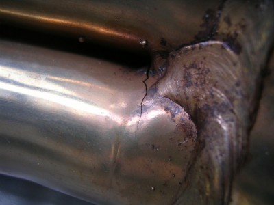

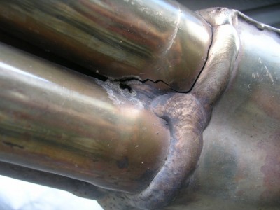

今日、マフラーを外してみたら、2番のエキパイにクラックが入っていました。
まだ完全に分離はしていませんが、時間の問題でしょう。
どなたか、コイツの修理をしてくれるところをご存じないでしょうか。都内か埼玉近郊で。

まだ完全に切れていないとはいえ、輸送中に変な力がかかるとまずいので固定しました。
固定した状態ではクラックは完全に密着してしまい、目で見てもわかりません。
マフラーを外したから気が付いたのですが、このまま気づかずに乗っているとどれくらいで本当に切れるんでしょう?
10万キロBBSを検索してみたら、2007年末にKてつさんも切れたみたいですね。
溶接をしてくれそうなお店はまだ見つけられていません。良さそうなところがあったのですが、明日は定休日らしい。今日行っておけばよかったか・・・・

以前修理した経験ですがそのまま溶接したところ、半年ぐらいしか持ちませんでした。
材質が違うので、溶接屋さんもあまり持たないだろうとのことでした、因みに料金は6000円でした。
ディラ-で聞いた話では、パイプを入れた上で溶接しないとだめみたいです

エキパイのクラックは、残念ながら4V系のお約束ですね。
小生は4Vで1万数千キロ時、K11RSでは約7万5千キロ時にヤラレました。
K11RSではディーラーに修理を依頼しましたが、以下の業者に外注されたそうです。
業者:近藤内燃機
住所:東京都目黒区東山1-4-13
TEL:06-3711-7656
クラックの状況によっては溶接不可能の場合も有り得るとディーラーで聞いた記憶が
ありますが、その場合はmasashiさんのレスのような対応となるのでしょうかね。
修理先が未定なら問い合わせしてみては如何でしょう。

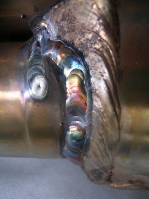

とりあえず、修理完了。
masashiさん、tamosoさん、情報ありがとうございます。
昨夜から今日にかけてネットで検索しまくり、開店をまって各店に電話攻勢をかけたのですが・・・なかなかいいお店がみつからず苦労しました。
業販でエキパイなどを作っている溶接業者は多数あるのですが、日曜日はお休みのところが多かったり個人のオーダーは受け付けていなかったり。街のバイク屋さんは溶接技術に不安があったり。
結局、羽田空港近くの某店ですぐにやってくれるということで、外したマフラーをフィットに積み、首都高を飛ばしてお願いしてきました。
おがたさんの疑問点について聞いてみたのですが、推測の域を出ないものの「排気漏れするので奥側が溶接されていないことはありえない、4本のエキパイを先に裏側からまとめた後でサイレンサーに溶接しているのではないか」ということでした。
masashiさんのご指摘の件、やはり再発の可能性は高いそうです。裏側が溶接できていないことの他に、どの位置で固定して溶接するかも大事なようです。今回は4本のエキパイが一列に並ぶように固定してから溶接しましたが、エンジンに取り付けた状態でどの位置で固定されているかも重要なようです。これを無視して溶接すると、同じところに応力が集中するのでまた切れることになります。

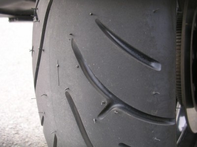

なんでまたマフラーなんか外したかというと、リアタイヤを交換したからです。
マフラー取らなくても外れるのはわかっているのですが、こっちのほうが慣れているので。
装着したタイヤはBT-023。
ちょっと走ってみた感じでは、特に違和感もなく曲がります。
でも、当たり前のことですが、足つきはかなり悪くなりました。短足の場合この数ミリが効くんです。
装着したタイヤはBT-023。

そうなんです、今日お店で色々と相談したのですが、最初に作ったときの歪みというか精度のばらつきと車体への取り付け具合も関係しているみたいです。
今回は2番が切れましたが、確かtamosoさん、Kてつさんは3番だったはず。これは、車体に取り付けたときにどのエキパイに応力がかかっているかで決まるそうです。
ということで、今回再取り付けした際には、「力の掛かっていない」状態のエキパイの位置を極力再現するようにしました。

環七某所の住人です。
昨日昼過ぎにオフ車で用足しに出かけようとしたその時、フィットが自宅前に止まりました。
以前に溶接修理したことのある小生のK11RSのエキパイの見学に立ち寄られたとのこと。
早速LEDライトを手にKの下に潜り込んだしょちさんからクラックが再発していることを指摘された
のでした。メンテの基本は洗車にあり!の基本に関してはそれなりに実施しているのですが、
ことエキパイに関しては、”触らぬ神に・・・無し。”よろしく洗車の際に見ることも触ることもないので
気がつかなかったようです。おそらく馬瀬への道中でヤラレたのだと思います。
度を越す頻度で発生するようになってしまったアフターファイアーの原因がコレであって欲しい!?(願望)

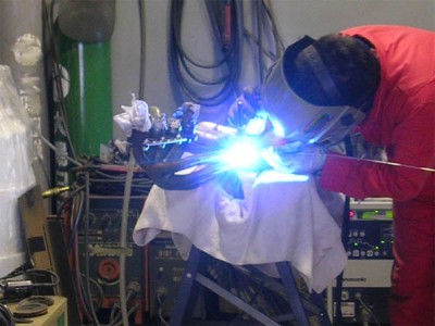

で、しょちさんが帰った後、早速置いていってくれたメモの先に電話して、1時間後には羽田空港近辺に
Kで乗りつけました。しょちさんのアドバイスもあり、下手にマフラー外すより、つけたまま溶接出来るなら
そのままやってもらおうかと現物を見ながら相談しましたが、クラックが奥の方まで及んでいるようで
急がば回れとマフラーを外したところ、3番のエキパイが完全に破断しておりポロッと外れました。(泣)
破断したのは前回溶接修理した箇所のエンジン寄りの直ぐ近くでした。
その後、仮溶接→仮で車体に装着→本溶接→出来具合の確認→溶接やり直し→車体に装着という
ことで約2時間強を要しましたが、一応修理完了致しました。マフラー外すまでアレコレ検討しましたし、
しょちさんのマフラーと小生の車体とマフラーで経験値も上がっているでしょうから、次回は半分程度の
時間で作業可能と思われます。日曜日の午後に電話して即作業してくれるし、各作業も丁寧だし、素人に
分かりやすく説明もしてくれる、しょちさんのコメント通りの良いお店でした。1日に2台分のKのマフラーを
溶接修理した初めてのお店かも?
適当なパイプを内部に入れて溶接した方が良いということは以前に関西のK乗りの知り合いから聞いて
知ってはいたのですが、現場ではすっかり忘れており、思い出したのは帰路の環七で時遅しでした。
エキパイ内側は溶接困難な為、再発の可能性が否定出来ないというのはしょちさん同様です。
ていうか、完全にとれてしまった小生のKの方が、再々発の可能性は高いでしょう。
次にお約束の順番が回って来た方は、ここいらも要相談ですね。
エキパイのクラック再発発覚~修理完了まで、ほんの3時間強!

>パイプを入れたあと、どのように処置するのでしょう?
詳細はプロに聞いてみないとわかりませんが、エキパイの内側にパイプを溶接しておいて
それをマフラー本体に差し込んで可能な箇所を溶接する、ていう感じでしょうかね。
エキパイとマフラーが分離しているタイプの普通のマフラーに近づけるイメージかと。
破断したエキパイの断面は真円ではなく歪んでたりしますし、簡単な作業ではないと
思いますが。隙間なく完全に溶接することは、どう考えても不可能でしょうね。

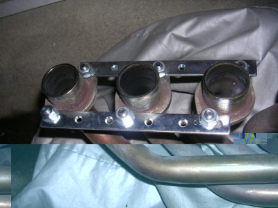

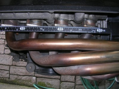

本日、しょちさんと電話で話しをしまして、4本を固定する治具(添え木)を作成することにしました。
コーナンにて、25mmのL型材料を見つけ、それを使う予定です。
そこで正確な、エキゾーストの穴位置と、スタッドボルトの位置の関係を知りたいのですが、どなたか、情報をお持ちの方はいらっしゃいませんか?無ければ現物あわせで測定するだけなのですが・・・
どこかの町工場に頼んで、1枚板で作ってもらおうかとも企んでいます。
