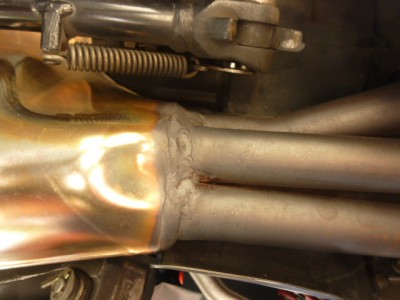

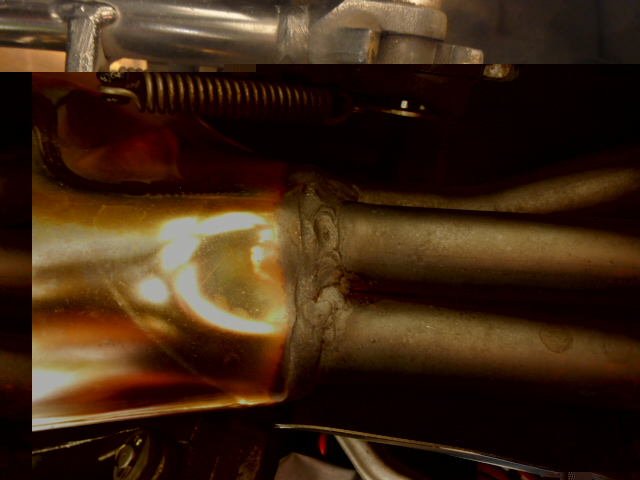

2010年4月の様子
2010年4月の様子

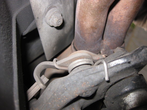

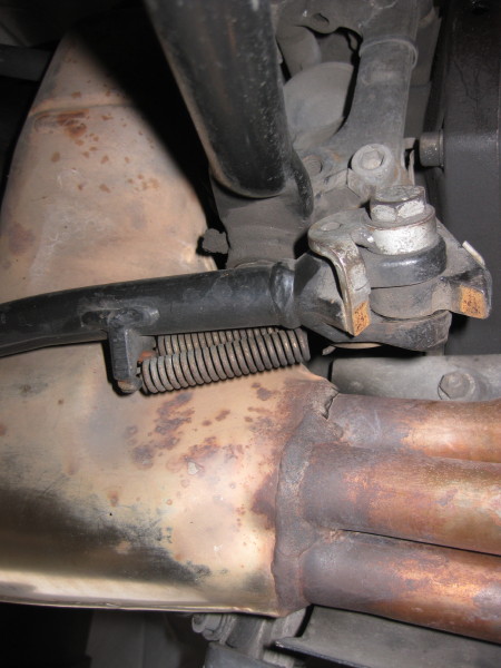

 写真はありませんが・・・(5/3追加しました) 本日。cafe Door駐車場にて、本愛機も4番にクラックが入っている様子であることを確認しました。
つなぎ目が黒くススけていることから、そう判断しました。
近々に、店に持ち込み相談の予定。ただ、サイドスタンドが邪魔をするので、マフラーを外す必要があるかも・・・
3本あるうち、一番上のつなぎ目がうっすっら黒く筋がはいっているのがわかるでしょうか?
熱遮蔽版が黒くすすけているところをみると、パイプの上側もクラックが入っているようですね。となると外して持っていく必要がありそうです。
しょちさんのように添え木が必要なんでしょうか?
