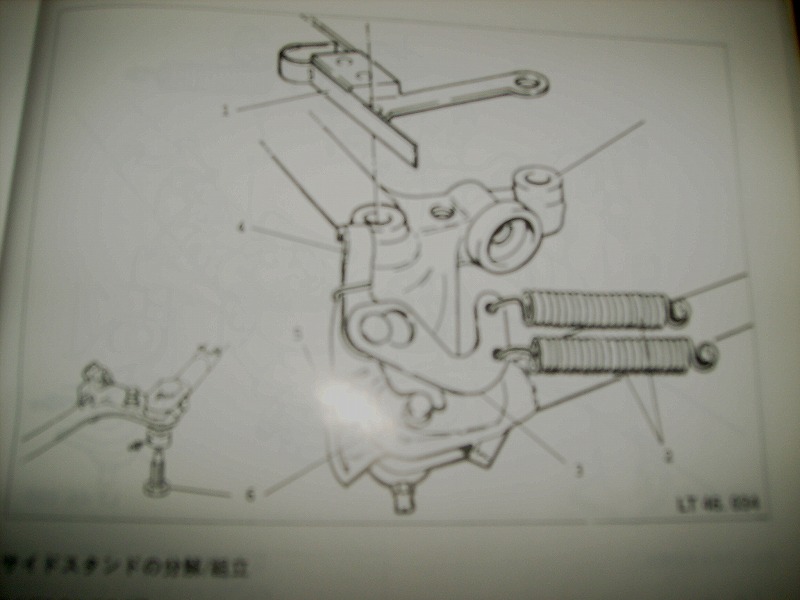

はじめまして、toroiさん、masashi@R1100RSと言います。
K1100RSでの経験ですが、キャンセラをつけない限りサイドスタンドを出したままでは、エンジンは掛かりません
購入した時点で付いていましたが、サイドスタンドを出したまま発進して怖い思いをして外しました。
い-ぐるさんが言われているように、キャンセラ-の調子が悪くなって、本来の仕様に戻ったんだと思います。
センサ-の位置ですが、添付いるのはK1100RSのリペアマニュアルですが同じ位置(1がセンサ-です)にあると思います。

masashiさんの、ご教授により、リミットスイッチの場所もわかり、グリスアップ後は、サイドを出していてもエンストしなくなりました、ごれが、原因だといいのですが。
