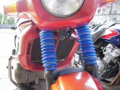

去年の夏にディーラーでシール交換して以来、じわじわ漏れてます。
対症療法として、フォークブーツを履かせました。
おがたさん→しょちさん→ありんこ・・・ネタが継承されています^^
カラフルなのは御愛嬌で
カラフルなのは御愛嬌で
