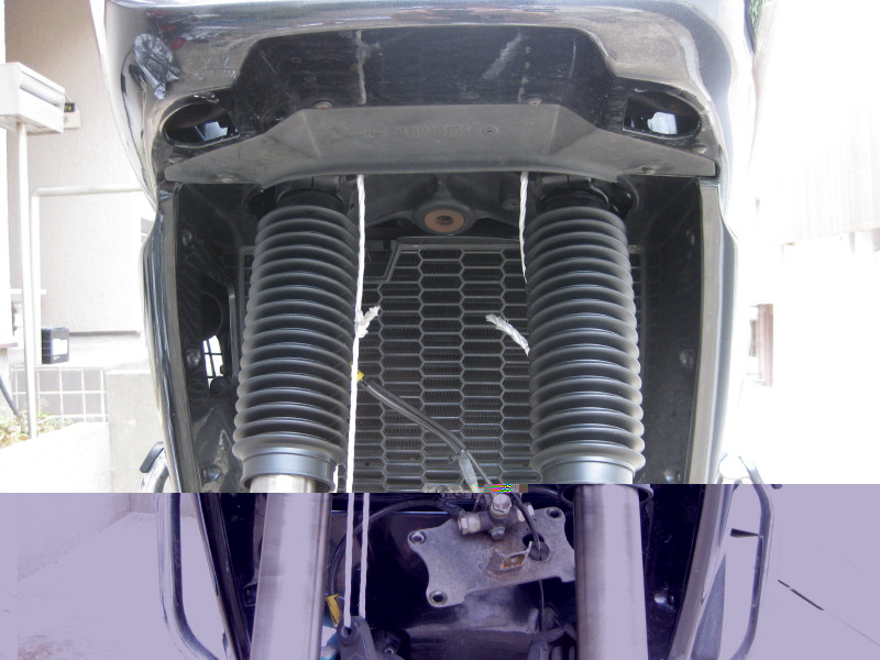

ありんこさん、どうも有難うございます。
ディラー交換でも漏れましたか~
そうでしたか、何回も漏れるので『やっぱディラーでないとだめなんかいね~』と、思っていましたが~
フォークブーツ、しょちさんの時から気になっていたんよね~
ただ、ヘアーゴムと言うところがやはり女性らしい(⌒∀⌒)
再めっきしての初交換、何kmもつのか楽しみでもあります。
また、報告させて頂きます。

Re: フロントフォークのオイル漏れ
こんにちは。
ん?
ヘアーゴムで止めてあるということは・・・フォークは抜かずにブーツを縦に切り、かぶせたということですね。
なるほど。

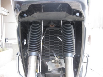

以前から気になっていたフォークブーツをつけることにした。
アウタ-チューブも被るようにしたいと思い、外径をゴムの上から測定すると約62.5cm。
これを踏まえてノギスを持っていつものバイク屋さんであれこれと測定する。
(off車は長いので初めから対象外に)
すると、カワサキのエルミネーターがぴったりサイズと判明。
購入し取り付けてみました。
(専用のバンドも一緒に購入)
これで、漏れる周期が伸びるといいのですが。

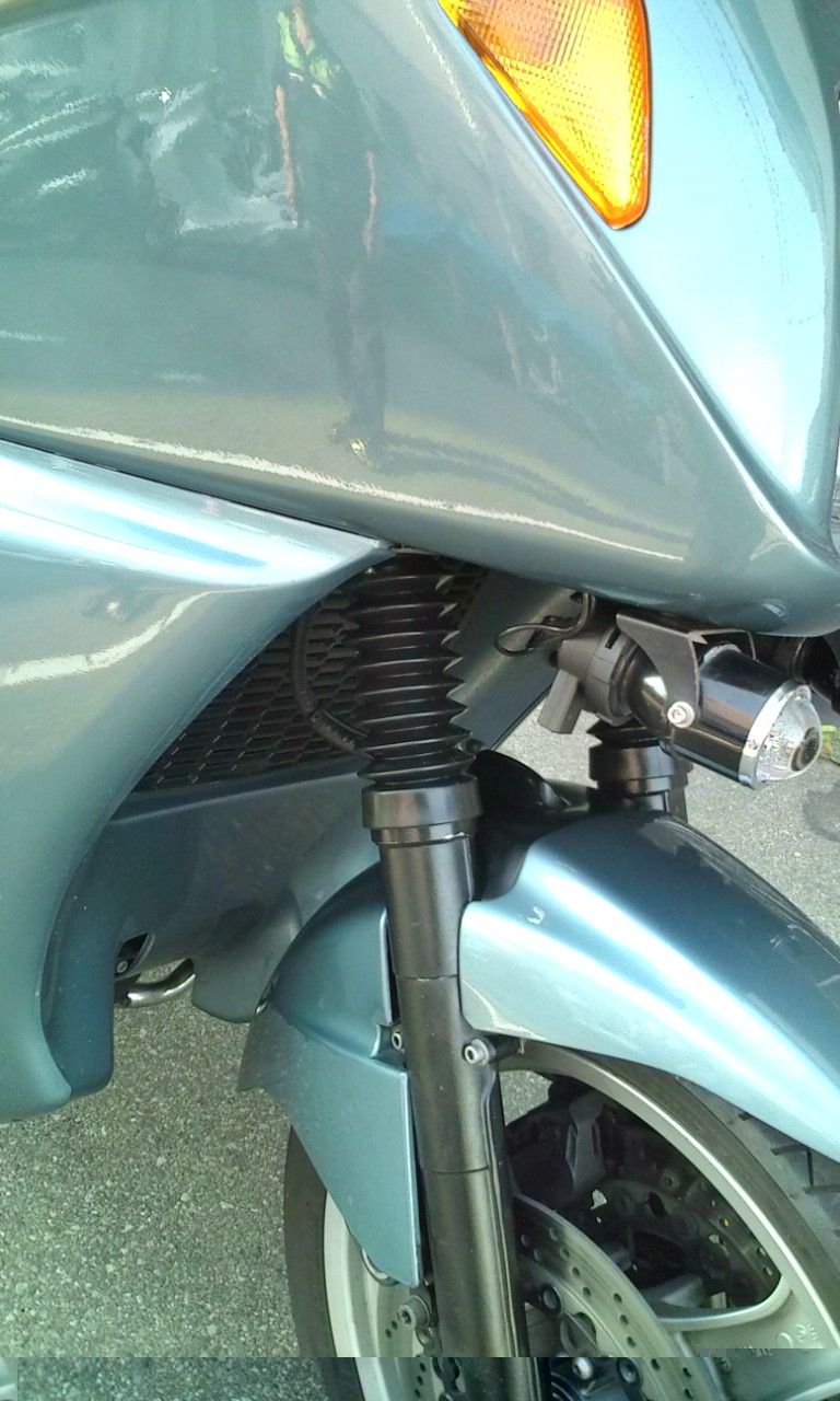

購入し取り付けてみました。
(専用のバンドも一緒に購入)

toroi さん
こんにちは
最近394の方ばかりで、見逃してました(^▽^;)
ブーツなかなか良さげですねぇー、なんかあつらえたみたい
ヤッパリ次は、カバー作戦ですか?
自分も、フォークブーツは買ってあるんですが、アウターを抜かなければいけないので
何かのついでか、シールの交換時にと考えています
でもブーツ付けちゃうと、漏れの確認がし辛くなる様な気がするのですが・・・
それにしても、エリミネーター用ねぇ、う~ん・・・
社外品、それともカワサキの純正品ですか?興味あります
それと、カウルに写りこんでる人とバイクもきになるぅ~
思惑通りの結果が出ると良いですね(^m^*)

れんすぽーつさん、こんにちは。
ご質問の件ですが、カワサキ純正です。
また、漏れの点検ですが、ブーツの下側はかぶせてあるだけですので確認は容易です。
ん?
あっ、この人はバイク屋の主人です。
先日の日曜日、どしゃぶりの高速を走ってきましたが、インナーはシリコンスプレーしたままで汚れはなかったです。
このままいい結果が出るといいのですが・・・・。

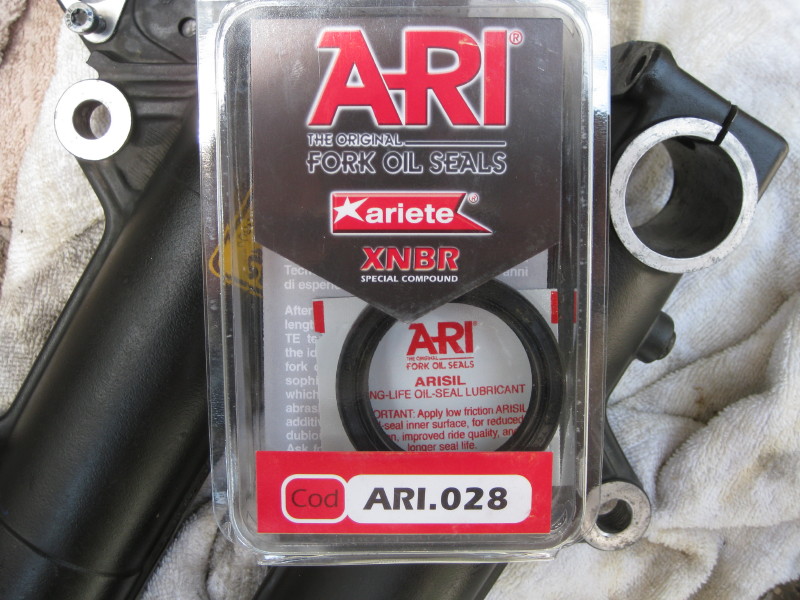

アリートのシール。固すぎて打ち込めず、断念しました。
固いというより、精度が出ていないのではないでしょうか
ヤフオクで売っているシールをオーダーして来週、再度作業です。
同時のゲートルを取り付けますが、以前の安いものは無くなった?(切り込みが入った?)とのことでしたので
motorworksで扱っているものにしました。

おがたさん、
私も今回同じシールを使い3月、馬瀬前に交換しました。スナップリング(サークリップ)は問題なく装着できました。シールの厚さは純正のマルゾッキでは7.5/10ですが、これは7.5~10という意味だと理解しました。Pyramid Partsのシールは8/10で純正スペックの範囲内に入っているので問題ないということかな。
交換後3,800km走行して今のところ問題なしです。
Re: フロントフォークのオイル漏れ
Falconさん、情報ありがとうございます。
Pyramid Partsとは、ヤフオクのシールのことですね。同梱されているグリスのチューブにそう書いてありました。
7.5/10の意味ですが、 (エッジ部の厚さ) / (リップの立ち上がりを含めた厚さ)と理解しています。

純正(マルゾッキ):7.5/10
Pyramid Parts:8/10
アリート28:10/10.5
アリート83:7.5/10 (訂正)
ということが分かりました。
で、結論から申し上げますと、あのリングを外すとき0.5mmが足かせになる可能性があると判断して返品することにしました。
ご存じの通り、リンクの切りかけを引っかけて抜くわけですが、今回3回目?ということもあり、だいぶ、切りかけ部が丸みを帯びてきて、次外すときには、
その引っかかりが少ないと同時に、シールの+0.5mmという厚みがリングが外れるのを妨げる方向に作用してしまうと考えたからです。
まあ、厚くなった分をカッターで削ればいいという話しもありますが・・・。
ともあれ、返品手数料などを含めても、さらに安いアリート34を買っても、持ち出しゼロ位になるので、気持ち的な意味あいもあって、返品としました。

おがたさん、厚みのスペック表示の件、いくら海外製でも7.5~10の精度では粗すぎますよね。勉強になりました。
で、7.5mmと8mmの差0.5mmですが、スナップリングの取り外しには影響を感じませんでした(実は1回目の交換が失敗して500kmも走行しないうちに再び漏れだし再度交換しました )。
2回目の時はインナーチューブ下部のブッシュを指で押さえながらリップを傷めないように注意しながらシールを通したのでうまくいったようです。この時ダストシール(カップ)はアウターチューブに装着せず先にインナーチューブに通しておきます。こうしておけばオイルシールをブッシュ部を通過させる際、ブッシュを指で押さえることができます。
