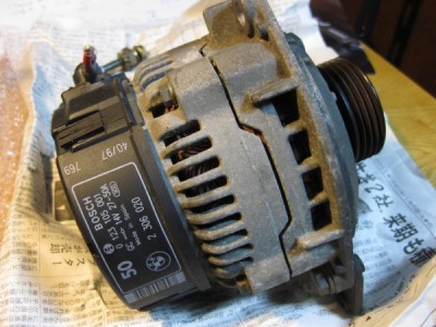

ちらっと、ヤフオクをみたらR1000のオルタネータを発見。Kシリーズでいうと、ABS2タイプのKに
装着されている50Aタイプが2500円で出品されいましたので、脊髄反射で落札してしまいした。
程度は不明。まあ、オルタネータ自身はオーバホールをするつもり安ければ安いほどOKだったものでつい。

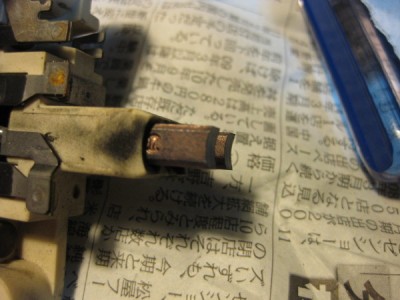

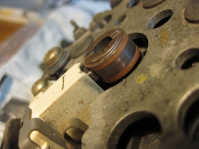

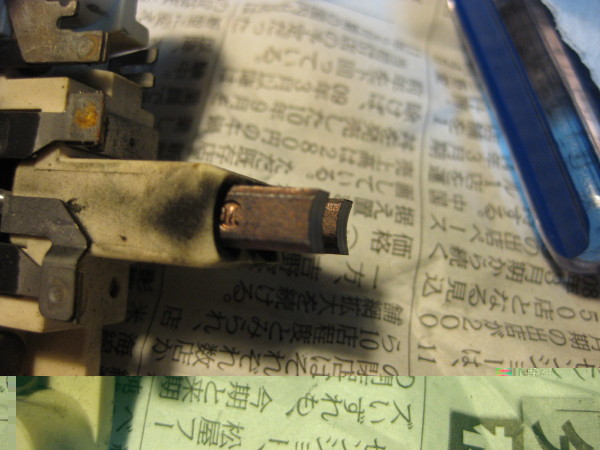

本日、待望の50Aオルタネータが到着しました。
外観は思ったより綺麗。 スリップリングも極端な削れはなさそうです。ヤスリもしくは旋盤でならせばOKかな? ブラシはそれなりに削れてしますが、どれくらい削れているかは不明。刻印からの長さで判るかな?
もしかして、しょちさん新品もってる?? 週末にベンチテストを行いに、電装屋に行ってきます。
