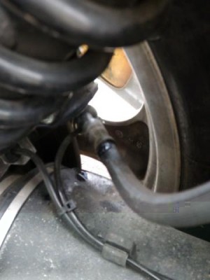

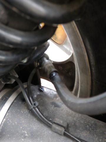

さてわたしのK1100LTがこんなことになりました。

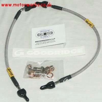

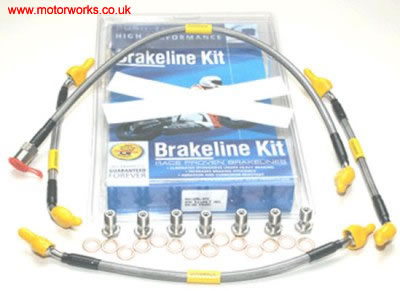

それでMotor-Works のホ-ムペ-ジでリアブレ-キ用のステンレスホ-スキットを見つけました。
http://www.motorworks.co.uk/vlive/Shop/ ... 0&spPage=2
またフロントのブレ-キホ-スキットも見つけました。
これらをつけるとステンレスホ-スになるのでしょうか。
破裂したリアブレ-キホ-ス
破裂したリアブレ-キホ-ス

フロントブレ-キラインキット
フロントブレ-キラインキット
Re: 教えてください Moto-binsでのステンメッシュホース
多分なるでしょう。Motorworkが途中に入っていれば、ちゃんとした長さのホースが
届くのではないでしょうか?
2年ほど前、GoodridgeのブレーキホースをUKから輸入しました。eBayの代理店経由での発注
であったためか、簡単には終わりませんでした。
その時の様子は↓を参照してください。整理されていないので、何が起こっているか分かり難いと思いますが :D
http://keihin-journal.com/forum/viewtop ... f=5&t=1060
結局、1100LT (ABS1) x2 , 1100RS(ABS2)x1をオーダして、まともに届いたのはLT分のみ。RS分はフロントキャリパーに繋がるホースが極端に短く、再発注しました。もちろん追加のパーツ代はかかりませんでしたが、見本を送ったり、図面を書いたりして、なんとかまともなホースが届きました。
 ちにみに、この一連のトラブルのあと、数名の方から発注要望がありましたが、いまのところ実現していません。 :o
