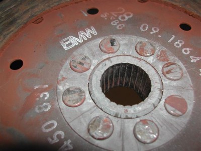

さて、当日、自宅まであとわずかのところでバイクが走らなくなった事は報告させていただきましたが、
このたび原因が分かったようで、先ほどディーラーに行って来ました。

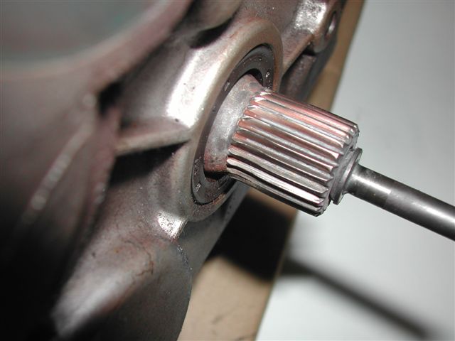

クラッチ板の真ん中の溝(スプラインというんでしょうか?)が丸坊主になってしまいました。またギヤボックス
からこのクラッチ板の真ん中に刺さるシャフトのスプライン山はあるものの、斜めに写真とって見ると根元と
先端が微妙にうねっておりこのシャフトも交換との事です。もちろんオイルシールも交換です。
諭吉さんが20人ほどいなくなるそうで、その場で卒倒しかかりました。
2年前の購入時約45,000km、今回先月車検受けまして約55,000km 2年で約10,000kmの走行で、このトラブルは
購入時からネット等で色々拝見しましたが・・・ 時期が早すぎます。 また車検直後ということもあり時期が悪すぎ
ました。発進とギヤチェンジについては神経を使い丁寧に行っていたつもりでしたがこうなると何がなんだか
分からない状況ですね。
さらにファイナルのシールもダメになりかけているようで・・・・・・

クラッチの丸坊主、みました?ひどいもんでしょう。
わたしゃあ貯金ないんで山の神にも言ってません。男は黙ってナントカほいほい・・・・
こうなったらなるようにしかなりませんね。ついでにオルタネーターも見てもらうことにしました。
ただディーラーが『クラッチやシャフトに新品の部品を組み込むのでつながりが今まで以上に
ダイレクトになるので古い部品にストレスが掛かる、掛かるとしたらドライブシャフトかファイナル
らしいです・・・よく言いますよね~、でも妙に説得力のある話(涙)。
クラッチ自体はあんまり減ってなかったようです。クラッチ板を両方向からとめている部品(なんといった名称か失念、リベットかな?)にまで磨り減りの後がなかったとのことです。
あとニュートラルスイッチ(センサー?というのでしょうかね)これはぼろぼろでした(泣)

クラッチ板とシャフト、わたしも二年前(98,000km時)に交換しました。
そのときの現象はガタガタ音でクラッチ板(59,000km使用)だろうと開けたら、スプラインがそそり立っていました。
もう少し走っていたらサムさんの状態になったかもしれません。
以前交換して保管していたクラッチ板(38,000km)のほうが、まだまだ使えそうな状態でした。
当時の記事
http://keihin-journal.com/forum/viewtop ... f=1&t=1030
クラッチ板の交換ついでにドライブシャフトを変えましたが、これはオークションで落札。
作業は行きつけのディーラーで行いましたが「クラッチ板は新品をとって、ほかはオークションで探したほうがいいですよ」とのアドバイスでした。
結局異音の原因はドライブチェーンのゆるみだったようで、交換したら直りました。
