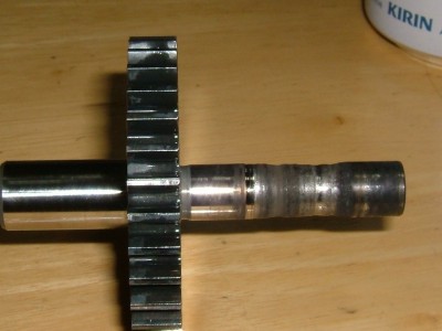

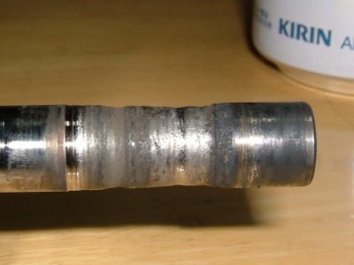

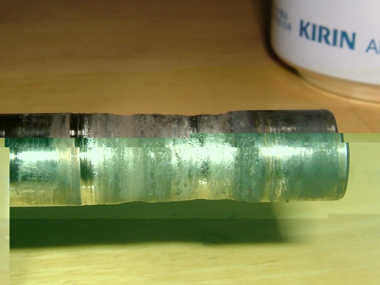

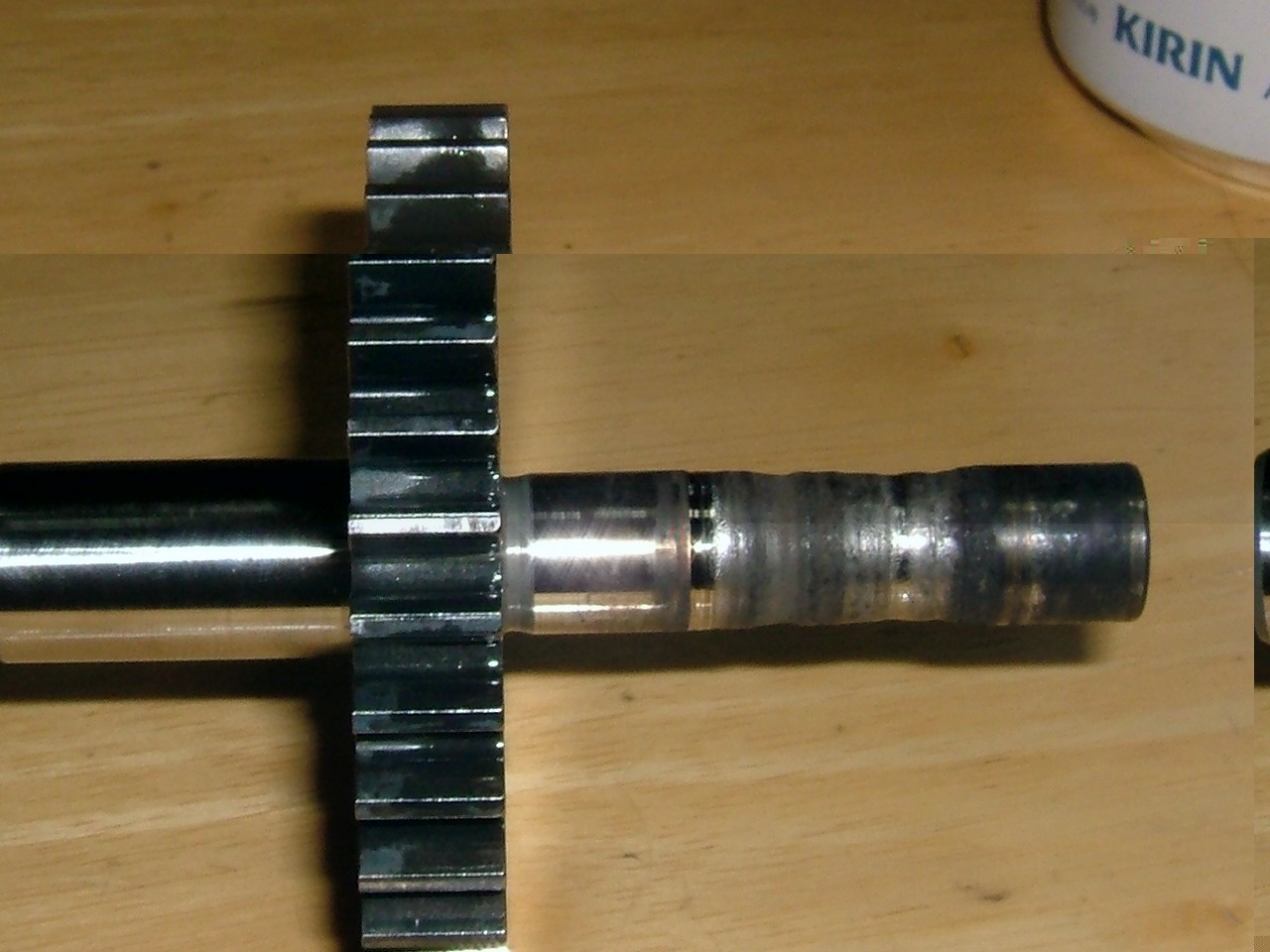

大丈夫ッショ!と都合よく自分に言い聞かせ開けてみましたが世の中そんなに甘くありませんでした。
ポンプシャフト、ここまで磨耗していたとは :oops:
国内に在庫があります様に・・・(汗
Re: 滑り込みアウト!
いやー結構いってますね。
国内在庫、、難しいカモ。あるといいですね。
いっそのことmotobinsにオーダーしたほうがいかも。
Re: 滑り込みアウト!
ん~? :roll:
結構、大丈夫じゃないですかねぇ? :roll:
その、ひどく減ってしまっている部分には何の役目もありませんし、光っている部分に大きなスが入っていたりしなければ大丈夫では?
径が減っているようですが、新品のオイルシールならちょっと細いくらいまでは止められます。オイルシールの場合、新品を入れておけば、仮に漏れたとしても一気に漏れ量が増えることはありません(減ることも期待できませんが)。
まあ、シール類を交換する費用と手間を考えると、シャフトが入手できるなら新しくしておいたほうが良いかもしれません。

しょち さんが書きました:新品のオイルシールならちょっと細いくらいまでは止められます。
しょちさん ありがとうございます。
オイルシールが当たる部分、「ス」もなくたしかにちょっと磨耗しているぐらいなのでイケルのかもしれませんが、今回は「保険」の意味合いも兼ねて新品で組んでみます。ちなみに坊主のも(当たり前ですが)メカニカルシール&カラーは旧タイプの物が付いていました。

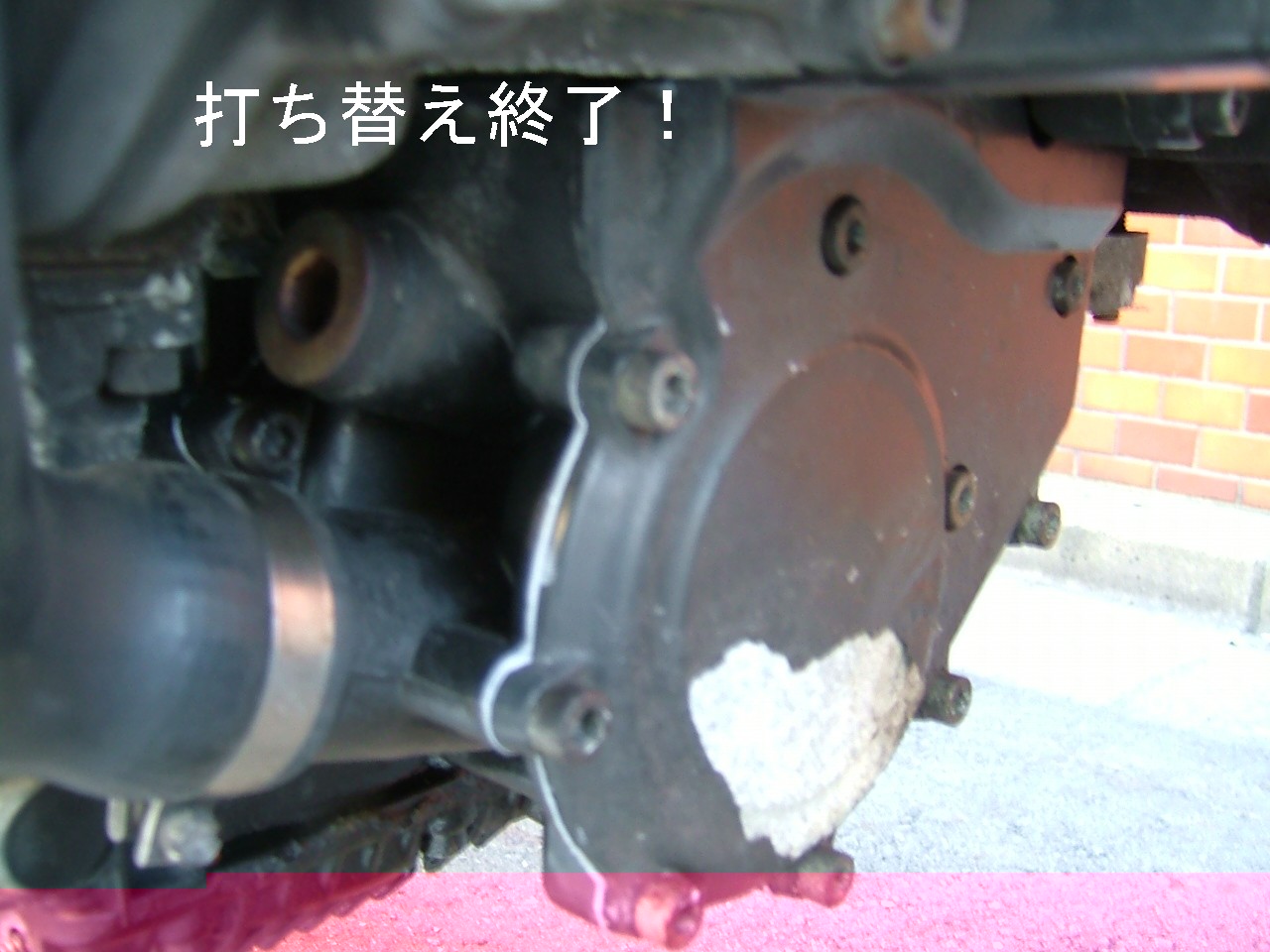

終了!
投稿記事 by Aniv.K.なべ »
皆様 こんばんはです。
一週間の放置プレイ後、先程無事終了しました。
組み上げ後e/g始動、「穴」からオイル、クーラントの滲み&漏れはないので一応OKな様です(走行テストは来週)
アドバイスを頂いた方には改めて御礼申し上げます。
おむすびさんも(自分も)疑問だったメカニカルシールの圧入の要領、実際に組んでみて判りました。
圧入途中ワッシャー→カラーに変えるタイミング、そして圧入をメカニカルシールのバルブを圧縮し始める直前で止める事(正常であれば歯車はポンプハウジングの面より僅かに低くなるはず)
先週2h+本日2h=4h程で出来ました。

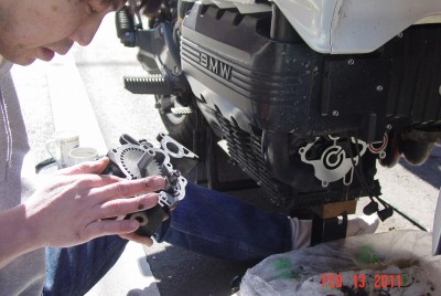

メンテ中のナベちゃんの画像を一枚添付
W/Oポンプユニットを持つ指先とまなざし… :roll:
砦の湯で餃子を包むナベちゃんを思い出しました。
本所オープンファクトリーでのメンテ見学ありがとうございました。
