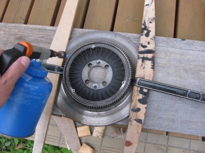

さて、ボルト3つを外しただけでは簡単に外すことが出来なったABSリングですが、熱を掛けて外すことにしてみました。
が、外れません。熱の掛け方が足りないような気もしますが、それよい力の入れ方が悪いような。
大きめのギアプーラーで引き抜くのがよさそうですが、他になにか良い知恵は無いものでしょうか?
Re: リアディスクABSリング外し
冷蔵庫もしくは冷凍庫で冷やしてからリング部を暖めてはどうでしょうか?
なるべくロータ側を暖めないようにするのがポイントかと思いますので
バーナー担当とリング外し担当で分業したほうが良いかも。

Re: リアディスクABSリング外し
ウマさん、sobayanさん
アドバイスありがとうございます。
写真ではロータ部も暖めてしまっているような画像になっていますが、その後、ロータを立てて、リングのみを加熱する
方法で加熱してみましたが、リングの素材が熱伝導率の高いアルミのため、すぐにロータ側に熱が伝わってしまい
ロータの素材の加熱により「ピキン!」という音が発してしまいます。
冷却についてはまだ未実施なので、チャレンジしてみたいと思います。が、大きさがデカイので、発泡スチロールの中で保冷剤
を抱かせて冷やしてからやってみたいと思います。

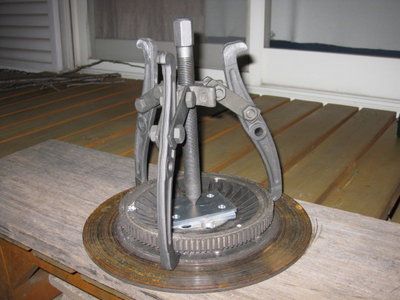

また工具が増えてしまいますが直径200mmのギアまで噛めるプーラの購入も検討したいと思っています。

Re: リアディスクABSリング外し
しょちさん、それ頂きました。ちょうど大量のニクロム線もあったはずなので、作ってみます。
プーラーもオーダしたので、あわせ技で行きたいと思います。

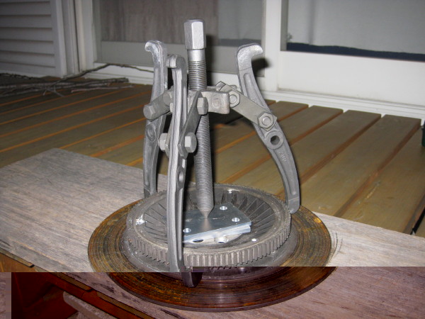

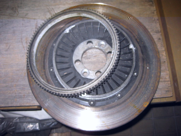

Re: リアディスクABSリング外し
熱を掛けるどうの、こうのというレベルではなかった模様。
200mmのプーラを何とか引っ掛けて格闘すること15分。腹ごなしの運動にもってこいでした
さて、外したものの、圧入出来るのだろうか??
と、あてがってみたら、簡単にいけそう。
と、あてがってみたら、簡単にいけそう。

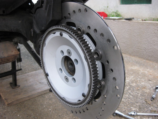

Re: リアディスクABSリング外し
本日、無事LTに新ロータがついたロータユニットを装着しました。
>ドついたりシバいたりグリグリってな手荒い事してお手上げだったかも~
私ももしかしたらそうしてたかも。しかし、今回はサニーさんの分も購入してしまったため、2台分を没にするにはいかない!
ということで、毛が薄くなった頭をひねって無事交換となりました。
現在のオドメータは6.3万キロを指していますが、前のオーナの方が取り替えたかどうかがわからないので、
ちなみにこのEBCのロータのイニシャルの厚さは4.8mmで、4.3mmまで使ってよいとパッケージの裏には書いてあります。
念のため、EBCに問い合わせ中です。

Re: リアディスクABSリング外し
EBC社から回答が来ました。そうか今日は平日か。
We show this as standard thickness from new as 4.70mm- 4.90mm - 4.00mm will be approx the minimum thickness
the disc can wear down to but confirm this in your BMW workshop manual,
BMWのサービスマニュアルには4.5mmがリミットだと書いてありますので、0.3mmしか使えません。オイオイ。
これじゃ、単位厚みあたりの単価が高いんじゃないか?どなたかBMW純正のロータの厚みをご存知の方、教えていただけないでしょうか?
