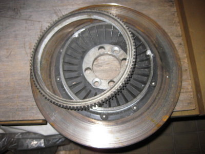

めでたく部番も訂正され正しい部版のABSリングなしのロータが届きました。
 さて、ボルト3つを外しただけでは簡単に外すことが出来なったABSリングですが、熱を掛けて外すことにしてみました。
が、外れません。熱の掛け方が足りないような気もしますが、それよい力の入れ方が悪いような。
大きめのギアプーラーで引き抜くのがよさそうですが、他になにか良い知恵は無いものでしょうか?

冷蔵庫もしくは冷凍庫で冷やしてからリング部を暖めてはどうでしょうか?
なるべくロータ側を暖めないようにするのがポイントかと思いますので
バーナー担当とリング外し担当で分業したほうが良いかも。

ウマさんのアイデアにオマケですが、加熱後に内側の
ローター部を不燃性のエアースプレーなどで急冷してみては
いかがでしょうか?

写真ではロータ部も暖めてしまっているような画像になっていますが、その後、ロータを立てて、リングのみを加熱する
方法で加熱してみましたが、リングの素材が熱伝導率の高いアルミのため、すぐにロータ側に熱が伝わってしまい
ロータの素材の加熱により「ピキン!」という音が発してしまいます。
冷却についてはまだ未実施なので、チャレンジしてみたいと思います。が、大きさがデカイので、発泡スチロールの中で保冷剤
を抱かせて冷やしてからやってみたいと思います。
 また工具が増えてしまいますが直径200mmのギアまで噛めるプーラの購入も検討したいと思っています。

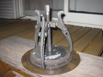

熱を掛けるどうの、こうのというレベルではなかった模様。
200mmのプーラを何とか引っ掛けて格闘すること15分。腹ごなしの運動にもってこいでした :lol:
我が家に200mmのプーラがやってきた
我が家に200mmのプーラがやってきた
格闘すること15分程度外れた
格闘すること15分程度外れた
さて、外したものの、圧入出来るのだろうか??
と、あてがってみたら、簡単にいけそう。
おっつ、簡単に圧入出来そう
おっつ、簡単に圧入出来そう

おがたさん、Good job!!!
そんな感じで外れるのですね。
私の時も宜しくお願いいたします。
これから皆のメンテに大変参考になり、
そのプーラーは全国に飛び回る事でしょうね。
