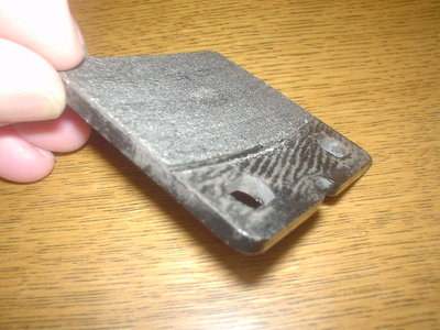

リアまわりをだいぶん外し、当然リアのブレーキキャリパーを吊り下げる。その時、ブレーキパッドが殆ど無いよ に気が付きました。
《写真の説明》

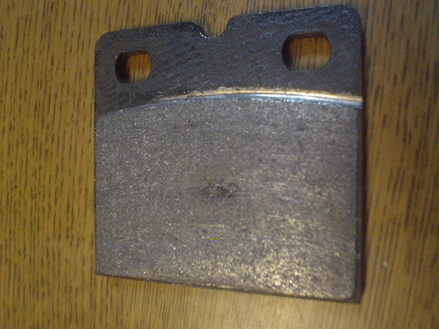

ブレーキパッドの残量:一番残っている所でもあと0.3-4ミリくらい。良く見ると、後2/3はブレーキディスクに接触したようで、削れています。真面目にあとちょっとで鉄板と化すところでした。もって他山の石として頂きたく、恥ずかしながらupします
※ちなみに、パッド摩耗限度は1.5ミリです。

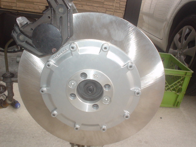

さすがに大変まずいので、ストック部品と交換。今回のブレーキパッドは純正ではなくEBCのもの。たぶん、あまりかわりはないでしょう。ブレーキディスクもこれまた非純正部品のGRIMECAと交換。ディスクのボルトはカセットガス使用のバーナーで炙ったところ、あっけなく外れました。これはおそらく、熱によってボルトに元々ついているロック剤が取れるのでしょう。

ワタシ、リアのブレーキディスクはいつ換えたか不明ですが、今回パッドは194,775キロにて交換。前回は155,659キロにて交換しているようです。差し引き39,116キロ。ワタシはリアブレーキを最近よく使いますが、とりあえず普通の人は3万キロを目安にパッドを変えた方がよいかも。

>KYさん、僕のLTは現在ブレーキ止まり際で少しジャダーがあるのでいっそディスクの交換をと考えています
GRIMECAディスクは国内では販売してるんでしょうか?EBCはユーリネットダイレクトで入手できそうなのでそれにしようかどうしようか考えています。
