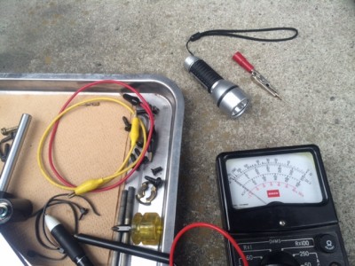

おがたさんから送付頂いた配線図参考にしながら悪戦苦闘
スイッチ、センサーの導通確認後電圧測定。
ちゃんとリレーまで12V来てたのでコントロールユニット繋いで再度セルボタン押すと弱々しいながらもモーター回りました。バッテリの電圧不足です。
コネクター抜き差ししただけ???で、直っちゃいました!

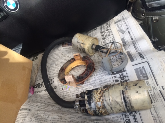

燃料ポンプはコネクタまでは電圧来てたので、タンクから外して単体テスト、NGでした。
プラスマイナス逆に繋いでも動きません。
初めての作業でしたが手がつりそうになったし、擦り傷たくさんできました(>_<)
しかし、墨のように劣化する材質のゴム?使わないで欲しいですね。
点火系は未確認ですが明日はタンクの掃除で苦労しそうです。

ポンプのダンパーゴムは仕方が無いですね。消耗品でもありますが、潔くストレーナー含め新品を入手して
交換するのがいいですね。

デルタKさん、一歩前進ですね。点火系は燃料系よりも経年劣化に強いと思いますので、ポンプとホースとストレーナなどを交換したらすんなりエンジンがかかるかも知れません。
頑張ってください。

燃料ポンプの黒いゴムはバラバラになってタンクの底にたまってました。
ストレーナには網?ネット?が付いているはず???何もなく枠のみでした。
ポンプは暇なときばらしてみます。
早速ヤフ〇クで燃料ポンプ落としましたが、インジェクタとかが詰まってなければよいのですが・・・
燃料系統のおそうじにまだまだ手間かかりそうです。
電圧測定はコネクタに針を押し当てています。テスターの棒を強く押し当てていましたが、被膜があると導通の確認が不安になってしまいます。
ポンプは暇なときばらしてみます。
