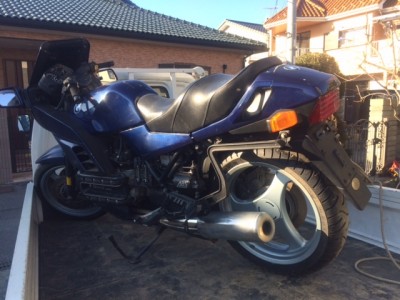

Re: セルが回らない(T△T;)
デルタKです。
年明けに手に入れたRS4V、レストアしています。
搭載のバッテリは当然逝ってしまっているので、車のバッテリをブースタケーブルでつないでもウンともスンとも言いません。
リレーは生きてるようです。(取り外して12Vを掛けるとカチッと音がして溶着はしていませんでした)
このスレを参考に電圧を計測してトラブルシューティングしてみます。
4バルブにはサイドブレーキだしてるとセルが回らない、なんてことありましたっけ?
あと、燃料ポンプ動きません。ステアリングダンパー⇒オイル漏れしてます。フロントフォークのインナーチューブ錆びてます。右前のウィンカーレンズ割れて配線どこかで切れてます(バルブは切れてませんでした)。まだまだ修理するところは一杯ありそうです。
