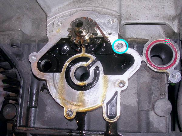

画像
1995 K1100RS Pearl White

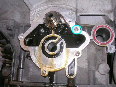

画像
Re: オイル/ウォーターポンプアセンブリ取り外し
グレートブルーさん ご無沙汰しております。
しょち さんが書きました:確か、一本変なところにあります。
ちょっと見えづらいですがココかと思います。
あとはロアホース接続部の上の一本ぐらいしか・・・
Sさん 画像無断借用すいません。。
始めると一気にやり遂げたくなるタイプなので画像を残してないんです(汗

先日教えていただいた通り、ポンプハウジングの向かって右上奥を覗くとネジを一本緩め忘れていました。
クライマーのマニュアル見ながらやってたんですが、クライマーのマニュアルの写真は見事に6本のネジの位置しか矢印で示していませんでした。
作業が夜だったため、残ったネジを目視できず、マニュアルに書いてある場所のネジは全部外したのにおかしいなぁと思い、ひたすら力を入れてハウジングを外すことしか考えていなかったので、教えていただかなかったら危ないところでした。
みなさま、あらためましてありがとうございました。
開けてみたところ、2時方向からのオイルリーク時にはここが詰まってる可能性がある、というクライマーのNoteの通り、私のはU字ノッチがシリコン系の液体ガスケットでふさがっていました。前オーナー時にここを開けて塞いだ時に付いたのか、それともメーカー出荷時からふさがっていたのかはわかりませんが。
