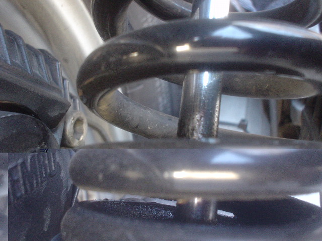

9月に入ってからメンテを続けています。

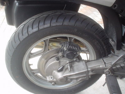

先日は、北海道から帰ってから漏れだしたFフォークのオイルシールを交換。エンジンオイル交換。昨日はだいぶん減ったリアのブレーキパッドを交換。これだけでもメンテは続くよどこまでもになってますが・・・その際、ヤなものを発見してしまいました。

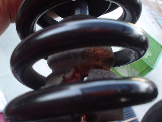

ブレーキパッド交換作業スペース確保のためリアショックを取り外したところ、ショック自体はまだ油漏れしてませんが、何とショックの中に入っているバンプラバーが割れている 。珍しいトラブルだなあと思った反面、今度は11月に車検が来るんだったと愕然としました。トホホ。

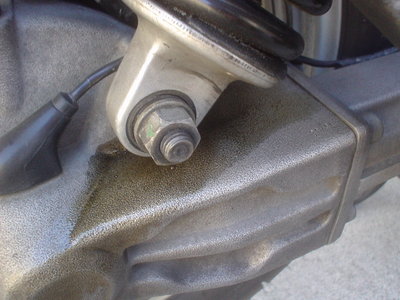

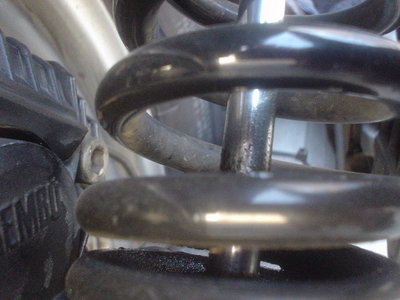

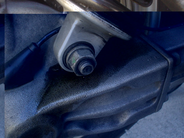

・・・と、hagetatsさんからショックを譲って頂いてから早6年、何事もなかった訳ですが本日ついに抜けました。換えてから13万5千キロ、よく持ったモンです。抜けた原因は、おそらく第三京浜でE63というとっても速い車について行ったら、いっぺんギャップで結構沈み込んだ事があったので多分それかと。走行中シールドに何故か油が付いたので?と思いましたが・・・オイルって結構派手に飛び散るみたいです。
さらに高速からのブレーキ時何やらリアブレーキペダルが結構入り込んだような。メンテは続くーっ。

Re: 修理完了

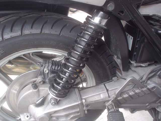

ちにーるさんからリアサスペンションを譲って貰おうと考えたものの、やっぱりの品番違い(多分重量の違いで合わない・・・)で涙を飲み、中古品(予算の関係で新品ではなかったりする(爆))に交換、修理完了しました。今回、どっちかというと中古部品を磨くのと汚れ落としに時間を取られたような。
交換自体は別に難しくも何ともないですが、右のパニアケースステーを外す必要があるのと、その為にはリアフェンダーを外す必要があるのがちょっぴり面倒かも。さらに、結構強いトルクで締めるので、できれば大きめのトルクレンチがあるといいですね。
