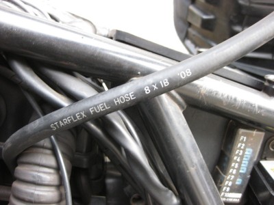

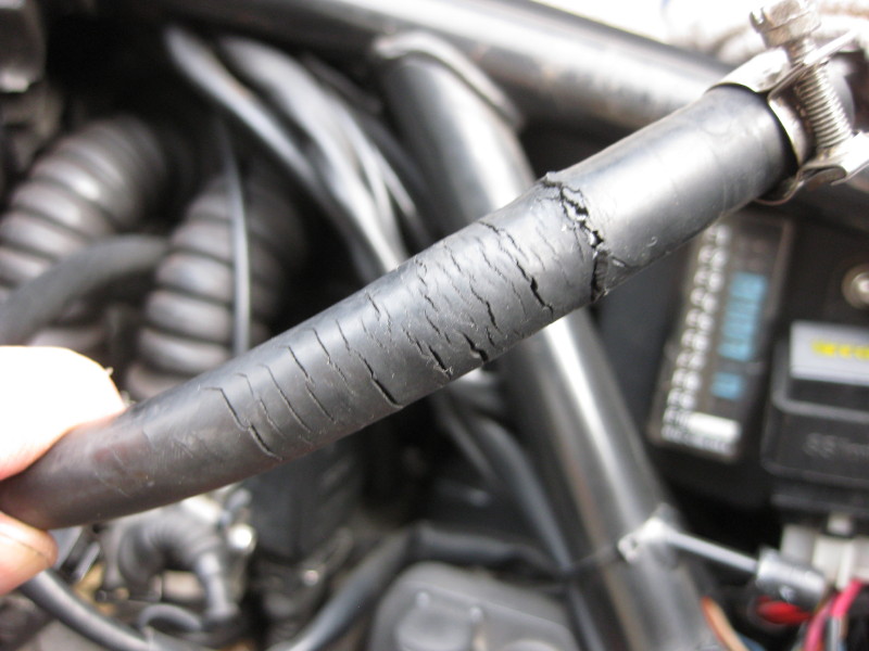

4年前、STARFLEX フューエルホースに交換したのですが、本日見事にホースから燃料がダダ漏れとなりました。 :o
ボロボロになったホースはタンクからラジエータのすぐ後ろを通ってレギュレータに向かうホース(部番:13311461974)です。
断定は出来ませんが、熱による外皮がやられたと思われます。
http://hosegarage.com/html/4.html
を見ると、最高雰囲気温度 50~60度と書いてあり、K1100の場合、タンク下はそれ以上の温度になるのは
容易に推測できます。
 もし、同じところにこのホースを使われている方がいらっしゃいましたら至急確認するのがよいかと思います。
使用期間は4年弱、走行距離:8,000キロです。
ヒビが入っているところは一番ラジエータに近いところに位置してます。

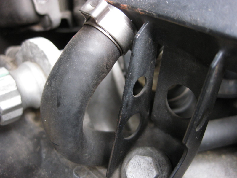

>のBのホースは、結構、曲げがきつかったと思いますが、汎用のホースで、Bにあうように
>問題なく曲げれましたか?
一番下の写真にあるのがそのホースかと思いますが、なんとか接続されていて、いままで問題が起きていない(と思っているだけ?)です。
ただ、装着当初より心配だったので、純正ホースへ交換をしたいと思っていました。

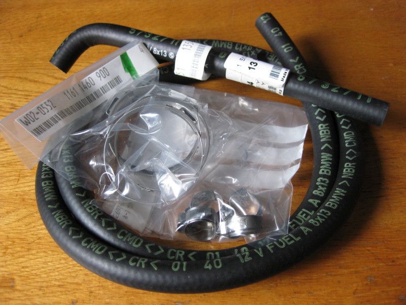

Motorworksからホースを追加注文してとりあえず、役者は揃そろいました。
欠品となったホースって、ストレートの奴はBMWでよく使われているサイズ(8x13)のようだが、
今後、成型のホースはどうやって入手すればいいのかな?
今回入手したホース
 Motorworks : V Fuel A 8x13 BMW   >NBR <> CMD<>CR < 01 40 12
Flat (成型品) : V 8x13 (BMWのマーク) >NBR/CR<       5/32/11 S2074

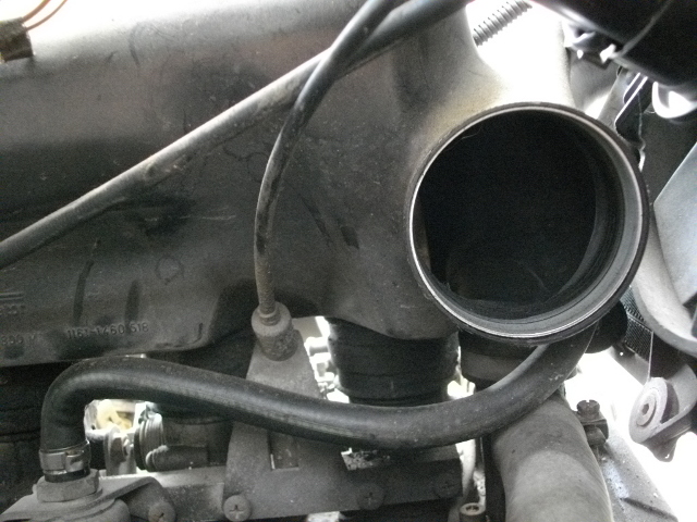

前記事で、ホースBが曲げがきつい、と書いてましたが、曲げがきついのは、ホースCです。
で、やはり28年前のホースを使い続けるのは、よくないので、本日、ホースBの方は、Starflexのホースで交換しました。断熱チューブは、全線でつかうことは、スペースの関係で出来ないので、燃圧レギュレータ側と、そこへ至るトンネル部分に着けました。
問題は、ホースC(写真参照のこと)です。これは、燃圧レギュレータを出た所の曲げがきついので、とても、汎用ホースで同じ曲げは、できないと思います。おがたさんは、どうしてたのでしょうか?
汎用ホースでは、エアクリーナーボックスとつなぐ大径ホースの上をとおすしかないと思うのですが、詳細は、明日調べる予定です。

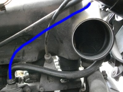

本日も、作業をして、ホースCは交換しました。
ホースは、Starflexなので、純正と同じルートではなく、サージタンクとエアクリーナーボックスをつなぐ大径パイプの上です。
(添付参照の青線)
純正ホースが上ではなく、下を通っているのは、上は、クラッチワイヤーとスロットルワイヤーが通っているからでしょう。
 大径パイプの上を通る場合、ホースは、サージタンクとエアクリーナーボックスの間の谷間をとおることになりますが、
ここは、ホースだけのスペースしかありません。クラッチワイヤーと水平方向にだぶらないようにしないと、エアクリーナボックスが
つけにくいくらいです。それで、なんとかはめて、左側のおなじようなところまでは、ホースは出せました。
 ホースは、サージタンクとエアクリーナボックスに接触しているのが気になるところですが、どちらも樹脂なので、熱的には
いけるかな、と。あと、
 とりはずした純正ホースは、どちらも、外部にクラックはありませんでしたが、ホースBは、カチカチで、柔軟性がなくなって
ました。ホースCは、まだ、柔軟性があり、まだ、もちそうな感じではありました。
