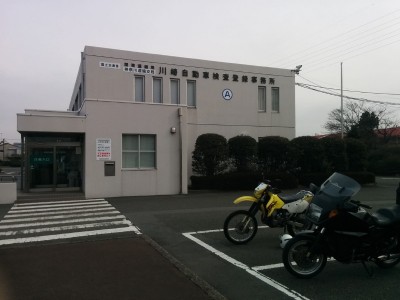

私は明日、川崎で受けることにしました。
前々から、川崎のほうが雰囲気が楽だよ。と言われながらも、とくに品川の雰囲気も悪い(きつい)とも思わないでいましたので、
ずーっと品川でしたが、今年は川崎に行ってみることにしました。

さて、私の川崎の車検ですが結論からいうと、混んでいても、品川の方が早いスムーズに事が進んでいたような気がしました。
 確かに敷地内に車検を受けにくる車/人の数は少なく、一見物事がスムーズに運びそうに思いまいたが、実際に手続きを進めていくと
建物の移動が品川より多いのと、係の人の動きが品川に比べると遅く感じました。まさにのんびりです :D
品川はさばく台数が多いので、おのずと処理の合理化が計られていると思われます。
 また、川崎はレーンが少ないので、もし特殊な検査を行う車両の後ろに並んでしまうと、待機時間が多くなってしまいます(今回はこれに遭遇で20分待たされた)。我が家から陸事に行く道も、産業道路ということもあり混雑して、往復の時間も余計にかかってしまいました。
ということで、
時間がなく、さっつさと車検を済ませたい場合は「品川」
時間があり、ちょっと検査内容に不安があるような場合は「川崎」
と使い分ければよいかと :D
バイク、車は数える程。ただ、レーンにはそれなりに並んでいる。
あっつ、3,000キロしか走っていない
あっつ、3,000キロしか走っていない
 最後になりました、川崎陸事の横のテスター屋さんの光軸計の結果は私も見えたのですが、それによると思いっきり
右に寄っていました。
