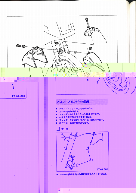

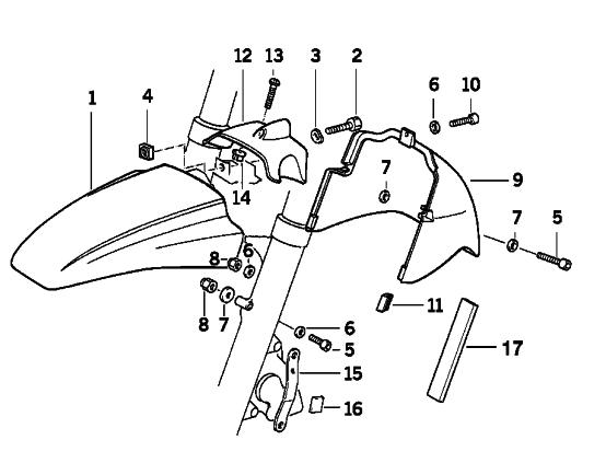

ということは、横にある黄色丸の位置にあるボルトがゆるみ、下記の写真の赤矢印の先にある
ボルトのみで固定されていたということですね。
例えこのボルトが刺さっていたとしても実はフェンダーに接触する程度で、フェンダーがずれて、固定するには至っていないケースがよくあります。(実物の構造を見ていただければ納得するかと思います) なので、実際は下記の写真にあるベルクロで固定されているようです。 ベルクロといっても3Mのデュアルロックのようなシッカリしたものが使われているようです(私のLTはそうでした)。
ですので、もし、これが欠落してるようでしたら、ホームセンターなどで購入して固定するのがベターです。
単にこのファスナーの存在に気がつかず、押し付けてなく、浮いている状態であれば、押し付けて固定できればそれでOKかと思います。
ただ、中には、穴を開けてボルト止めしてしまう人もいらっしゃるようです。
パーツリストのイメージではこのような記載になっています。16番ですね。 16 16 11 2 313 042 VELCRO FASTENER - 25X20

はじめまして、94式K1100LTに騎乗しています。以後、お見知りおき下さい。
K1100系のFフェンダー(後半分)の固定方法について、
(↑おがた氏パーツ図を参照ください)
RSの場合は、ボルト(№10&№5左右)の3点嵌合のみです(たぶん)が、
LTの場合は、サイドスカートが長い分、ベルクロが追加されていると解釈しています。
shoryomasa号の症状を拝察するに、
№5左右ボルトの締付不足でしょうかね。
…てな訳で、サービスマニュアルを調べましたが、該当部位のトルク管理値は記載なしでした。
(手ルク管理ですな )
先週、該当部をバラしたばかりなので、おがた氏の尻馬に乗った次第です。
