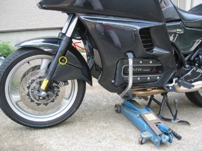

>ロントフェンダー(後ろ側)のビスの両側が緩みそのフェンダーは
>中央のビスのみで車両にくっついておりました。
ということは、横にある黄色丸の位置にあるボルトがゆるみ、下記の写真の赤矢印の先にある
ボルトのみで固定されていたということですね。
例えこのボルトが刺さっていたとしても実はフェンダーに接触する程度で、フェンダーがずれて、固定するには至っていないケースがよくあります。(実物の構造を見ていただければ納得するかと思います)
赤矢印の先のボルトのみで止まっていた。<br />サイドにある黄色矢印のボルトは?
赤矢印の先のボルトのみで止まっていた。
サイドにある黄色矢印のボルトは?

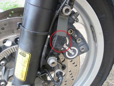

なので、実際は下記の写真にあるベルクロで固定されているようです。
実は、こんなところにベルクロがあります
実は、こんなところにベルクロがあります
ベルクロといっても3Mのデュアルロックのようなシッカリしたものが使われているようです(私のLTはそうでした)。
ですので、もし、これが欠落してるようでしたら、ホームセンターなどで購入して固定するのがベターです。
単にこのファスナーの存在に気がつかず、押し付けてなく、浮いている状態であれば、押し付けて固定できればそれでOKかと思います。

私のは、RSなので該当車両ではありませんが、3点止めは同じようです(ベルクロは付いていません)
両サイドはボルト&ナット止めで、ナットはBMWでよく?使われている緩み防止のナットになっていて
レンチ&スパナで片側を押さえていなと緩まなくなってます
もしナットが普通のナットだとしたらそれが原因ですね、緩み防止のナットに変えましょう
フェンダー側はU字型に切り込みがあり、ボルト&ナットを緩めて(外さない)、真ん中のボルトを外せばフェンダーを外せるはずです
なので、緩んでいたということは、締め忘れの可能性があるかと思います(どの程度の緩みか分かりませんが)
対策は、ボルト&ナットをきっちり締めてあげて、ベルクロが無ければ付けてあげれば良いんじゃないですかね

LTの場合、れんすぽーつさんが書いてくれたU字の向きが違って口が開いているのが下方向ではなく前方向に口が開いています。
  さらにボルトフェンダーが接するところが斜めに接するためボルトを締め込んで行くとフェンダーが後ろ側に逃げてしまいキツく締め付けることが出来ないハズです。
もしかしたらこの現象は私のLTだけかもしれませんので御自分のLTと見比べててきせつな処置をして頂ければと思います。

ありがとうございました。詳細のご説明でストンと納得です。面ファスナーの存在を知らず何度か増し締めしましたが、後方に逃げていきますので、いっそのこと『フェンダー側に穴あけ』→『結束バンドで固定』を考えておりましたが、早速裏側をよく観察して面ファスナーにて補修いたします。

私もベルロックをボンドで接着して使用していましたが、何ヶ月かたつと、フェンダー側に引っ付いた状態で外れてしまうのでベルロック自体をM3のビスで止めています。
金属とベルロックを確実に接着出来るものを使えばいいのでしょうけど・・・・。
ご参考までにと言うことで。

貴兄や皆さんのと同じくなんど締めてもすっぽ抜けてしまってます(片方ネジはどっかに飛んでったし)。
ベルクロ留めもフェンダー側の接着が悪くていまだ妙案は見つかっておりません。
3Mデュアルロックファスナーは一般入手は困難で3Mのファスナー担当者とのマジな折衝の末に勤務先を明し、
当社が顧客である旨伝えてなんとか試供品数10センチをゲットしました(通常は数10メートル単位での販売とのこと)。
が、直後にホムセンのクルマ補修部材コーナーで、エーモンの“ほぼデュアルロックファスナー(仮称W)”を見つけましたので
いちどお試し下さい。下記リンク先の“N908”“1730”がそれの様です。
http://www.amon.co.jp/products2/list.php?category_id=91
また、フェンダー側のより強固な接着にはプライマー処理やトルエンの塗布をされた方が良いのですが現実的にトルエンは入手困難か。
他には自転車のブレーキとかに使用されているギザギザ歯型の緩み止めワッシャを噛ませば良いんじゃないかと考えております。
