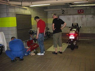

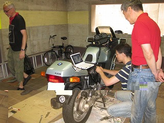

Peter号のユーザー車検に備えて、本日(6/29)、oga-tec出張整備を行ないました。
整備内容は、下記のとおりです。
・ブレーキパッド交換、ブレーキ調整(FR)
・エンジンOIL(フィルター共)、ミッションOIL、ファイナルOIL交換
・スパークプラグ交換
・スピードメーター誤差の電気的確認
・光軸調整
・その他点検(6ヶ月&12ヶ月対象項目)
メンテ後、若干の試走の結果、改善がみられたとの印象です。よかった!
整備記録簿も作成したし、あとは、陸運局の予約して受験するだけです。
Peterさん、頑張れ!
奥さんにも多謝です。 ご多忙(帰国した息子の靴洗いで汗だく)の折に、お邪魔しました :D

Peter邸にて、これから始めますぞ!
Peter邸にて、これから始めますぞ!
スピードメーター誤差を電気的に確認中
スピードメーター誤差を電気的に確認中

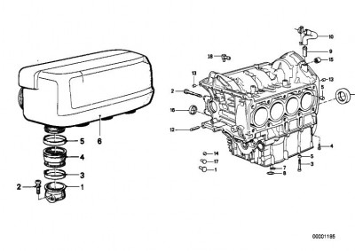

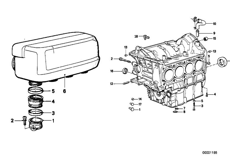

Re: Peter号メンテオフミ
ここで書くのもなんですが・・・。
>次のメンテ課題が判明したのも、今回の収穫でした。
課題をクリアするには下記パーツが必要となります。
ざっと調べてみましたので、参考までに。
1: 11 61 1 460 408 INTAKE MANIFOLD     4pcs    $52.17   £24.74(FUA60408)
3: 11 61 1 460 900 CLAMP - D=48,5      4pcs     $2.50   £1.29 (FUA60900)
4: 11 61 1 460 755 BUSHING 0.04        4pcs     $5.07   £3.82 (FUA60755)
5: 11 61 1 460 901 CLAMP - D=50        4pcs     $2.12   £1.42 (FUA60901)
10: 11 15 1 460 480 VENT HOSE        1pcs     $15.03   £9.82 (ENA60480)
11: 11 15 1 460 935 HOSE CLAMP-D=19    2pcs    $2.12
GBP価格はMotorworksでの価格(ext VAT)。カッコ内の部番はMotorworks内の番号です。
11のクランプがMotorworksのカタログには出ていませんでしたが、オーダすることは可能でしょう。
追伸:オイルフィルターの蓋のOリングは
Oil filter cover O-ring £1.10(SIA60426)
です。
