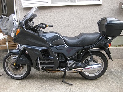

1年強の熟成の時を経て(やっと…とも言う)、マフラー交換を本日(140706)完了しました。
防備録として掲示します。
先ずは、
会場を提供頂くのみならず、リザーブシートまで用意頂いたoga-tec社に感謝です :D
取り敢えず、
before-afterの写真から :wink:
(続く…たぶん)

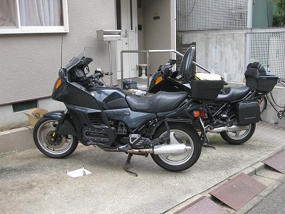

なんと!リザーブ済みでした
なんと!リザーブ済みでした
oga-tec敷地に到着直後です
oga-tec敷地に到着直後です

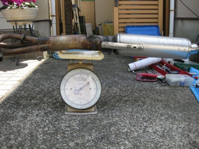

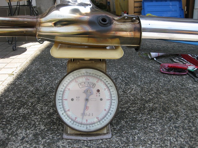

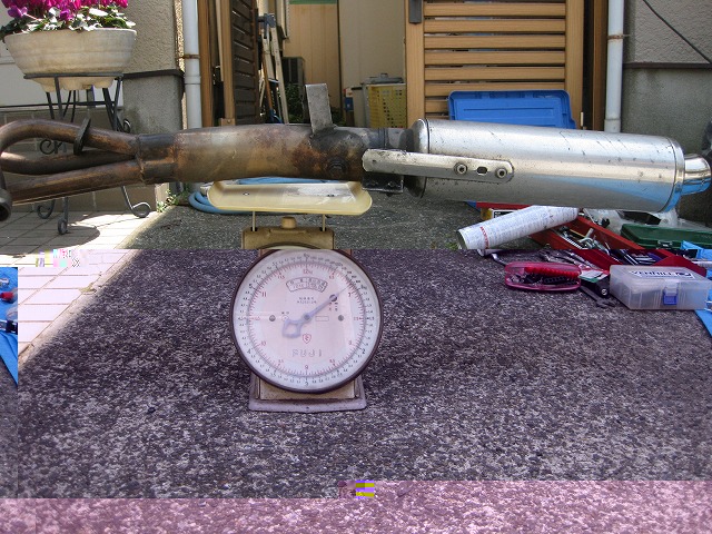

マフラー単体の重量比較(REMUS→Normal)
マフラー単体の重量を比較してみました。
(中古品:実測値)
REMUS;6.85kg
normal;9.20kg
単純に重量比較すると、
REMUSに換装すると △25%です :o
今回の場合、+35%(REMUS⇒normal)となりますが、
車体重心より下部だし、取り回しは元来重いし、回頭性はもともとイイし、
何より、操作性の変化が判る程のウデはないし。
以上の理由により、
小生的には、まったく気にならないレベルとの結論に行き着きました :mrgreen:
6.85kg(REMUS)です
6.85kg(REMUS)です
9.2kg(純正)です
9.2kg(純正)です

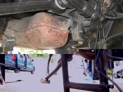

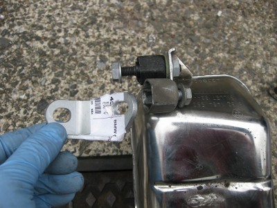

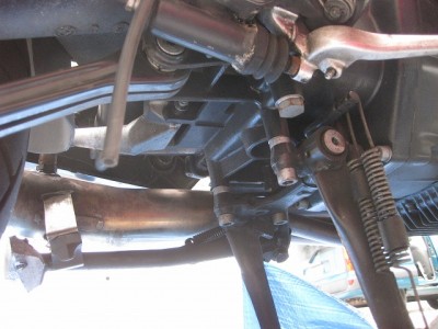

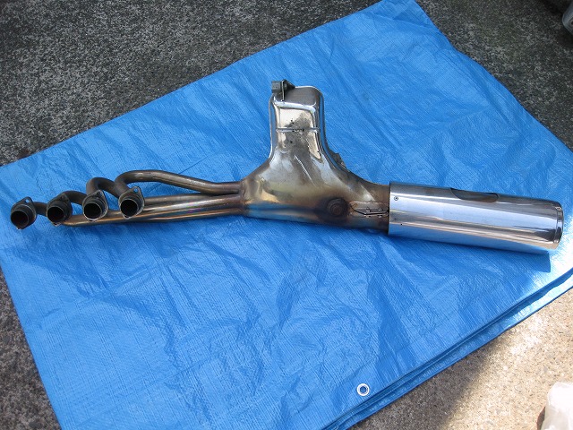

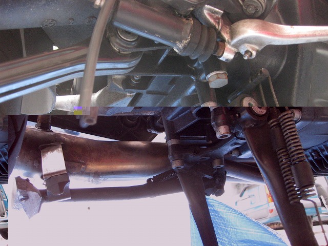

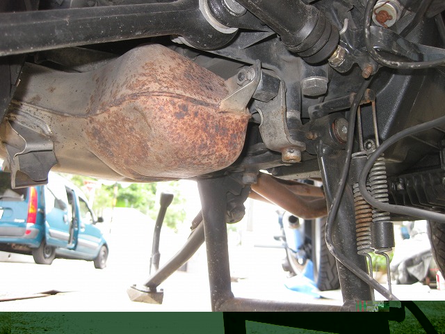

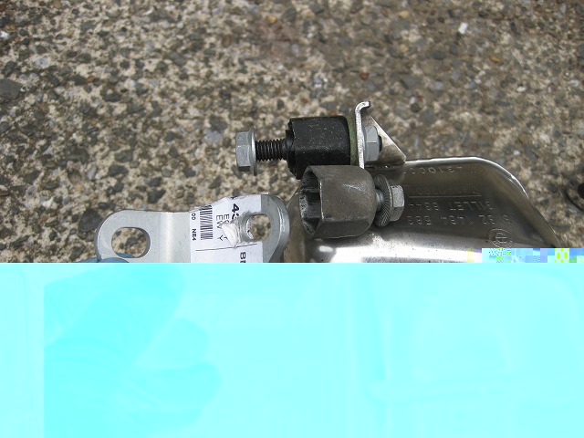

今回の換装作業で最も難儀したのは、チャンバー保持金物です。
REMUSにはチャンバーがありません。
Normalにはチャンバーがあるので、センタースタンド付根に保持金物が必要です。
拙車は元来REMUS装着車両なので、関連部品一切がありませんでした。
ちなみに、
逆の作業なら、これらの部品が不要となりますな。。。
防振ダンパーです。これだけの為に米国から輸入。。。
Normalマフラーには立派(?)なチャンバーが付いてます
Remus装着の場合
Remus装着の場合
Normal装着の場合
Normal装着の場合

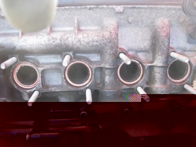

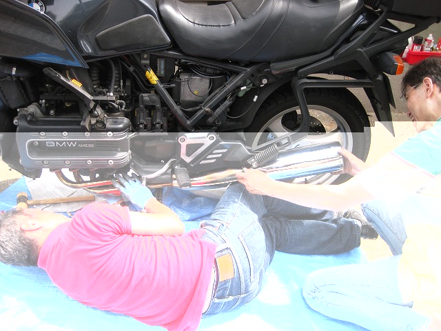

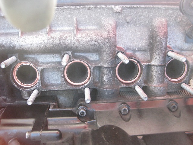

せっかくなので、エキパイ部のシールリング・スタッドボルト&ナットも交換しました。
米国からの送料節約の為、前述のチャンバー保持金物に抱き合わせで購入した次第です :mrgreen:
スタッドボルトは、エンジンブロック奥まで締め込みます(古いナットを流用してダブルナットにすると簡単)
シールリングは、落下防止のためにグリースをうすく塗布して挿入。
先ず、マフラー&チャンバーの吊ボルトを仮付します。
あとは、エキパイが均等に沈む様にナットを締め込んでいきます。
2人でやると、とても楽ですね :lol:
この姿勢で苦戦したので、顔の右半分だけ日焼けしました
左側から#1→#4
左側から#1→#4
