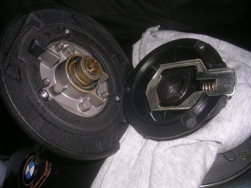

今日は雨模様だったので、タンクキャップ周辺を点検してみました。やはり、キャップ周辺が一番臭います。
キャップを分解してみましたが、インナーガスケットは厚みも弾力もありまだ大丈夫そうでした。
・・・が、このインナーガスケット周辺が結構赤くなっています。ガソリンが蒸発した形跡があります。
ガスケットをブレーキクリーナーで洗ってみると、赤い液体が出てきます。
でも、ここにガソリンが来るということは、メインのガスケットに隙間が開いていると言うことになってしまいます。
でんやさんの時と同じ症状なのでしょうか。
とりあえずメインのガスケットの当たり位置を変えて、収めておきました。何となく臭いが減ったような気が・・・ :?:
ガスケットは切れていませんが、このあたり全体的に赤いです。<br />
ブレーキクリーナーで洗うと、赤い液体がでてきます。

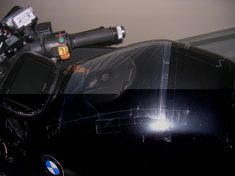

タンクキャップのところにビニール袋を貼り付けました(笑
・・・なんとなくガソリン臭が減ったような気が?
タンクキャップのあたりは結構強烈に臭います。ということで、こんな感じに。(笑

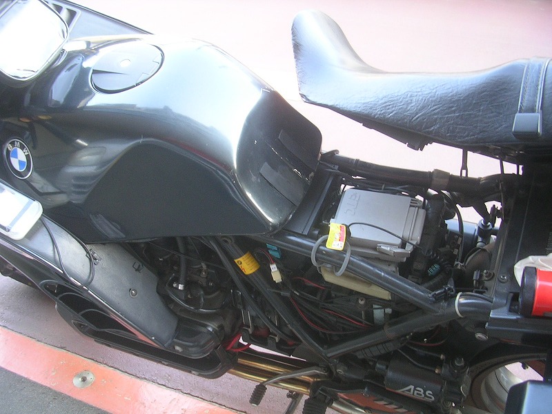

タンクの下、インジェクターまわり、においをかいでみてもガソリン臭くありません。

ビニール袋を貼り付けて2日、駐車場が全くガソリン臭くありません。
タンク本体ではないだろうということでほぼ決まりと思います。
