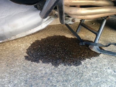

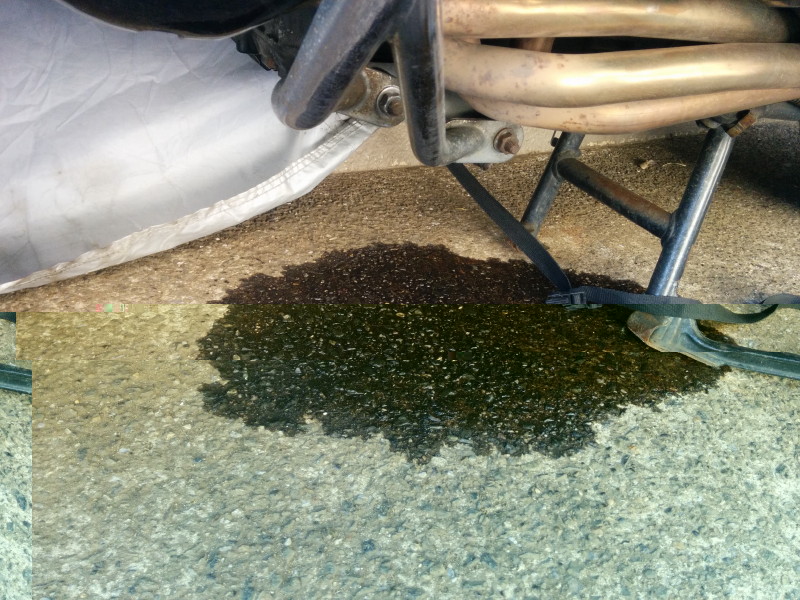

久しぶりに蕎麦ツーにLTで行き、気持ちよく走ってきたが、今朝、ふとバイクカバーの下に黒いシミを発見。
見事に穴からオイルがポタポタと。
篠ノ井までの200Kmちょっとでオイルが一気に減ったかが判りました。
年末には車検を控えているので、ちょっと様子を見て、漏れが止まらないなら交換かな。いやだなー、寒いし。

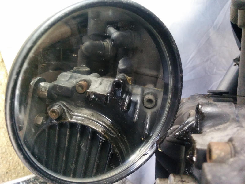

蓋を開けようとしたのですが、LTの場合、左、右、真ん中全てのカウルを外さないと、カバーのボルトにところで、ふた開けてみましたか??

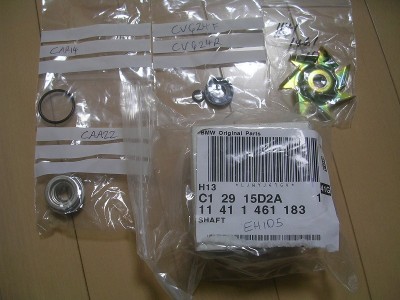

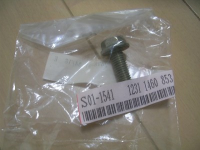

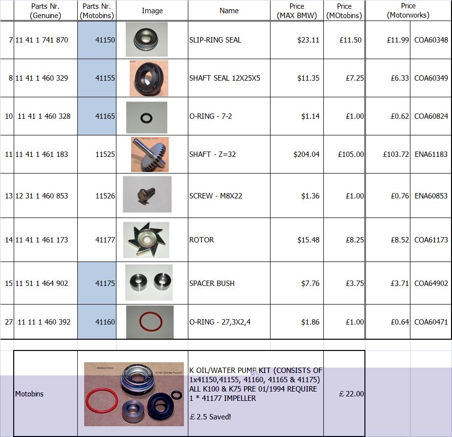

また、Motobinsに頼んだパーツが着荷していないため、作業が出来ずという状態です。
青森からの部j品も本日、辻堂に着荷したと連絡がありました。![]()
早くて13,14日の土日の作業となります。うーん車検は間には合うのだろうか。

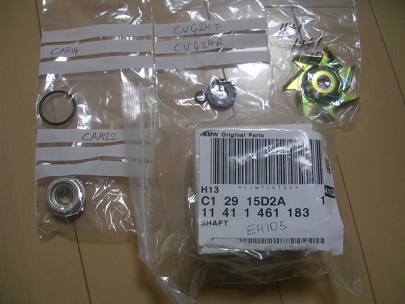

14日、お手伝いに行きまーす。おがた さんが書きました: 部品は昨日、Motobinsから届きました。
最近、急激に寒くなりましたからねぇ。外での作業が辛いのに、下記のような作業が![]()
まずは、14日のオイルポンプシール交換作業ですかねぇ。
1)オイルポンプシール交換
=>部品今週末で全て揃う
=>車検前必須作業
