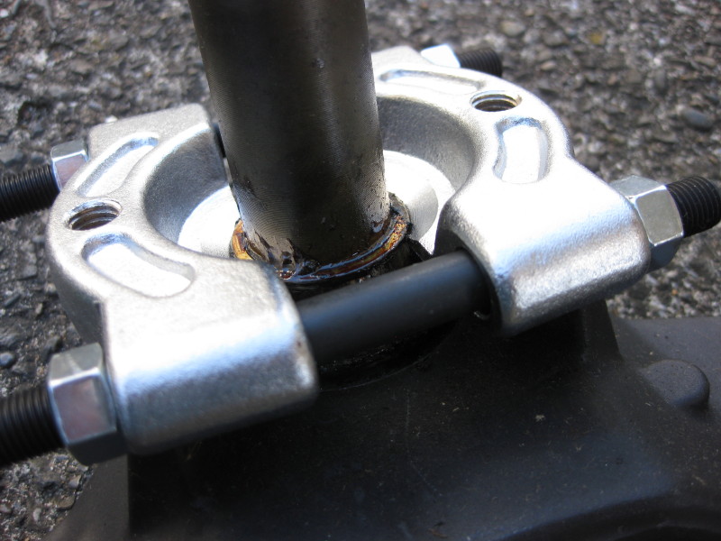

アストロでベアリングセパレータを購入。
とりあえず、ベアリングを掴むことに成功!
ただ、ネジ穴にあうボルトが手元になし。明日購入に走る。

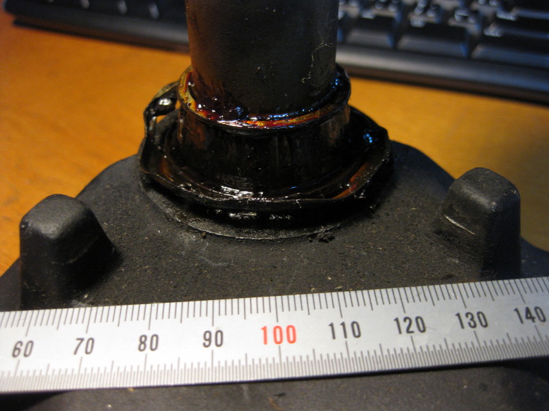

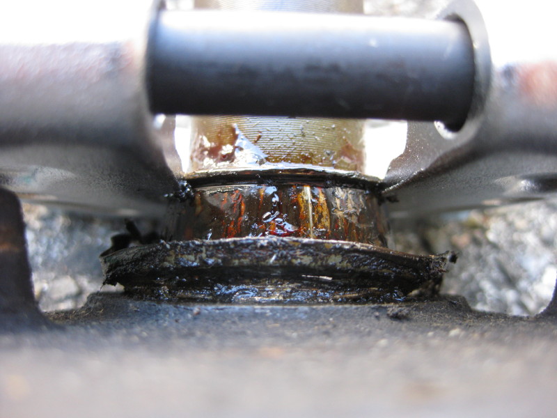

二枚目の画像ベアリングプーラーの受部がローラーリテーナーの上部に掛かっている様にみえます。
これではリテーナーが引き上げられ破損するだけで圧入されているインナーレースは抜けないのでは
でも、もう一度よく見たらリテーナーとローラーはもう外れていますね
これなら外せそう

Re: ステムベアリング交換にチャンレジ!!
アンダーブラケットのベアリングはこれで抜けました。
手持ちのプレートを使いまいたが、それを入れてもベアリングセパレーター込で3,000円でお釣りがきますね。
実は、喜んではいられませんでした。
アッパーベアリングが外れません。自分の2Vの交換の時は、何事も無くするっと、アッパーベアリングが外れたのですが、この4V用と言われているアッパーベアリングはナットにくっついたままです。
マニュアルにはこの穴に適当な棒を指して打ち抜くと外れるようですが、結構固い。でも、根気よくやれば外れる気配がしたので、とりあえずOKとしました。
おそらく、時期によってナットの形状が違うのでしょうね。2Vはなにもせずするっと外れることを祈ってます。
