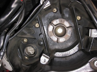

PS: しょちさんからオイルポンプ関係のパーツを送って頂いたとき、あわせてオルタネータのカップリングダンパーも同梱されていましたっけ。
私が購入したダンパーが行方不明になっていて :o
ちょっと。11ORGから拝借
画像
画像

ちょっと。11ORGから拝借の画像ですが。
私のはこの状態だったと思われます。
エンジンOILがクラッチケース内に・・・。
諭吉さん30名程去って行きますよ。 :mrgreen:
違うと良いのですが・・・。

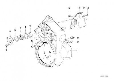

 拝借した写真は、クラッチのハウジング(INTERMEDIATE HOUSING)の様子を確認したかったので、拝借しました。
 要は、オルタネータのカプラーよりエンジン側にどんなパーツがあるのかを現物で確認したかったのです。
 クラッチ周りにはなにも問題が無いことを願っています :mrgreen:

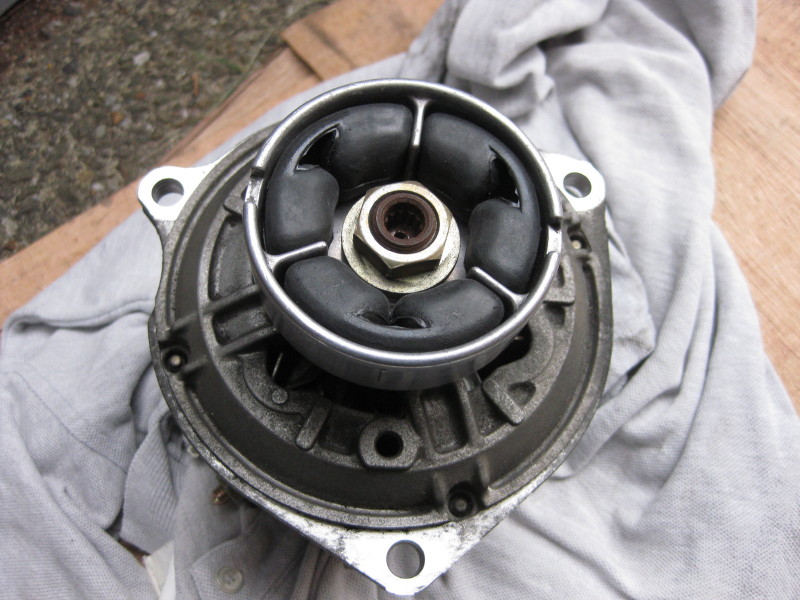

Posted: 2015年1月25日(日) 22:41
by おがた
本日、オルタネーターを外して、ダンパーの状態、、カップラーの状態、エンジン側の勘合部(ドライブドッグ)の状態を確認しましたが、とくに異常はありませんでした。
ゴムもこれといった変形等はなく、若干錆が付着している程度でした。
強いていえば、オルタネータを止めるボルト3本が若干緩んでいた点でしょうか。
確かに、緩んでいれば、エンジンの回転数によってドライブドッグとカップラーの勘合具合が変わり、その度に発する
音が変わるなんていうことが起こるのかもしれませんが、それが原因だったかは判りません。
とりあえず、車検が切れて走行が出来ないので、まずは車検を取り、走行して音がどのように変わったかを確認するステップへと進みます。
ところで、この錆はどこからやってきたのでしょう?オルタネータのカップリング固定ボルトからかしら??

3枚目の写真のサビは、不思議ですね。ドッグドライブのカップリングは、どちらも、錆びるような材料じゃないですが。さらに、エンジン側の方は、歯の中間に、筋が入ってますが、これもなぞですね。高温のエアーでも浴び続けているような感じですが、そんなエアーが、50Aオルタネータで発生するのでしょうかね :?:
鋭いですね。気が付きませんでした。確かに写真をみると筋が1本入っていますね。
オルタネーターを交換したときの写真をみると、その時も既に筋が入っています。
オルターネータ交換時の状態
オルターネータ交換時の状態
ダンパーのゴムの上下反対にセットしていますが、写真撮影後に入れ替えています。
これらの写真から推測するに、l錆は、オルタネータの固定ボルトが原因としか思えませんね。

エンジン側のドッグドライブの筋は、もとからあったなら、いまもあるだけなので、気にすることもないでしょう。ちなみに、私は、メンテの手抜きがたたって、先の9月に、両側のカップリングの歯を折って、それぞれこうかんしましたが、その時、抜いたエンジン側のカップリングには、28年の使用にかかわらず、筋パターンは、まったくありませんでした。(機種は、86 K75S)
 50Aオルタネータも調達しましたが、あれのスピンドルは、錆びるような材質には見えませんが、ここの写真では、よごれてますね。
 あのへんである部品は、スピンドル、ナット、スプリングワッシャーくらいですが。ナットは、あまり錆びているようには、見えませんけど。

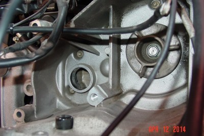

]キュルキュル音まだ止みませんか。
昨年オルタとセルモーター整備時の画像を見ましたら同じところに黒い線が一本写ってます。
なんでしょうかね。三本なら解るような気もしますが?
黒色ですからカーボンブラシしか考えられませんがなぜ一本なのでしょうか?解りません。
「キュルキュルという音より、コロコロという音」のコロコロが気になります。
75を乗り始めた頃ですから大分昔のことですが75の仲間でアイドリング時オルタ付近から自分の75とは違う音がありましたが
人のバイクという事もあってその時は気にかけていませんでしたがその75はしばらくして大変なトラブルに至ったのを思い出します。
エンジン側からのオルタのドライブシャフトベアリングアウターの圧入が外れてケースを削ってしまったのです。
その時の私の聞いた音はベアリングのゴーと言うような異音だったのを思い出します。
そうでないことを祈りますが異音は気になりますね。
ケーブルの影辺り
ケーブルの影辺り
3がベアリングでは
3がベアリングでは
