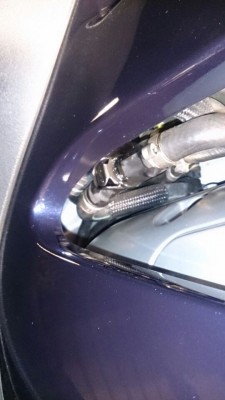

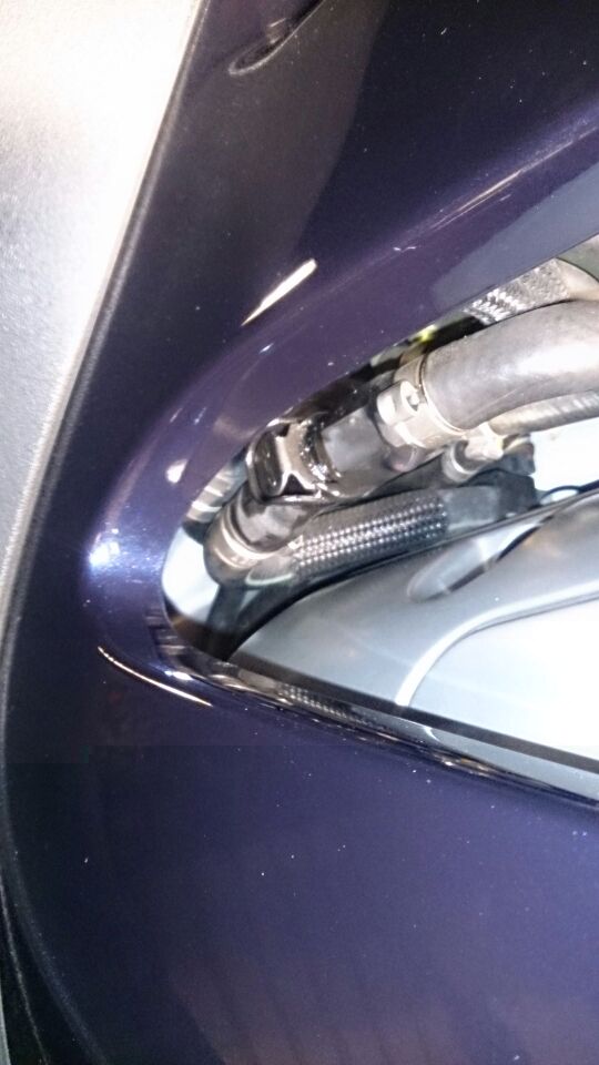

沼津港ツーの帰路、東名の渋滞の中、何かガソリン臭いな~?
なんて思いながら帰還。
やっぱりかなりガソリン臭い。アンダーカウルに何かが流れた跡。
ギヤボックスにもガソリンが飛び散った後が!
燃料カプラー(パーツリストによるとワンウェイクラッチ)に触ってみると・・・やっぱりでした。

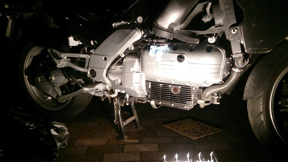

覗き込んでもよく見えないので寒空のもと作業灯つけて右半身を裸にしました。
吹き出すような漏れではなかった様ですが弄った後に試しにキーをオンにしたらピューッと吹き出しました。社外の金属製にしようかと思っていましたが近畿のKiyoさん情報によると純正の樹脂パーツが金属製に見直されたそうなので純正を発注する予定です。
2003年式で4万キロ、まだまだですが劣化には勝てません(>.<)
とりあえず無事に自宅まで帰還できたので◎
燃料カプラー割れました

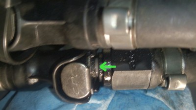

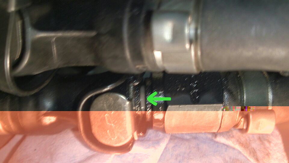

正式な名称はわかりませんがこれです。
少し前に近畿の縦K1200のスレで話題になったことがあります。
部品は今日発注しました。

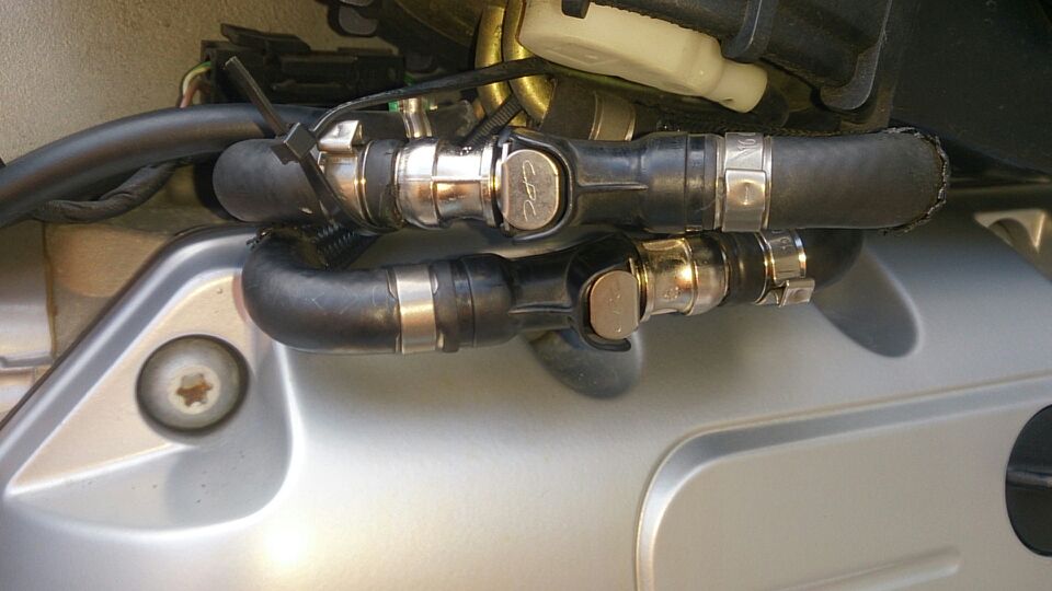

(2段目の写真を拝見して)
燃料カプラーとは、クランクケースの左上部に位置するのですね?
燃料と給気の取り廻しが、(K1100系と比して)変更された印象です。
メンテの都合上、そこに接続部が増設されたのですかねぇ。

そのとおりクランクケースの上にあります。
その上がガソリンタンク下部のポンプ、フィルターが押し込まれている箇所です。
カプラーと書いてますがクイックジョイントです。

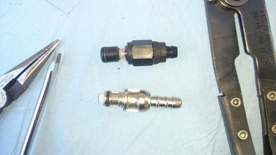

交換終了しました。
土曜日に純正対策品に交換しました。
パイプの劣化は感じられなかったので今回は見送りました。

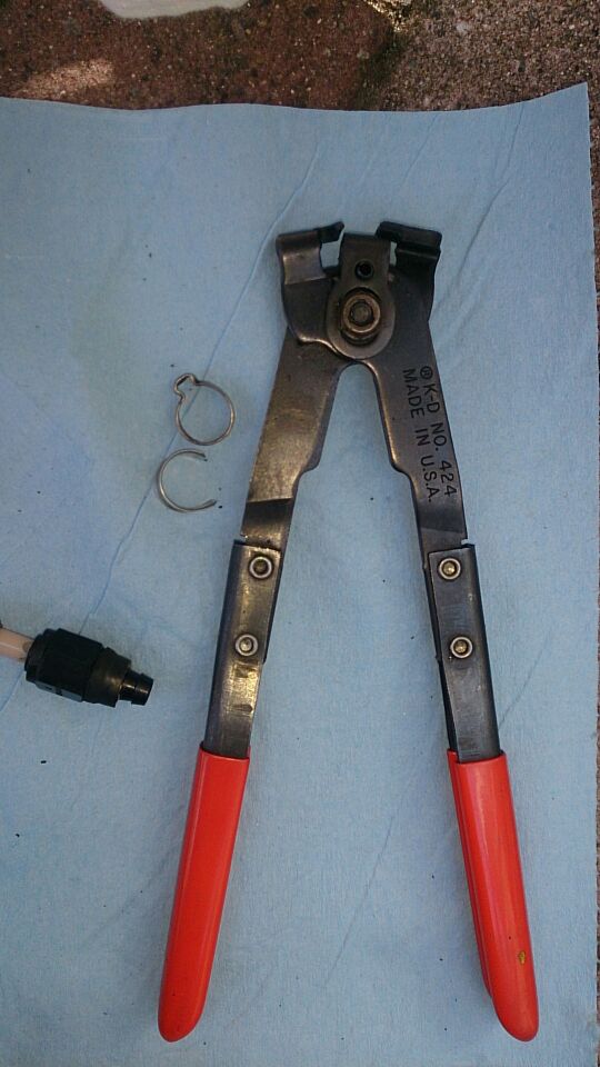

サニーさんにお借りしたクランププライヤーのおかげでカシメもうまくいきました。
サニーさん、ありがとです。
