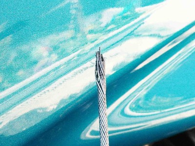

パイロットロード3に履き替え、予備パーツとして、ミラー取付の爪とかクラッチケーブルなどを注文して、バイク屋を出発し、15kmほど走ったところで、突然何の前触れもなくクラッチケーブルがブツッと切れました。(@_@)
太鼓まわりはまめにグリスアップしていたので、そこは無事で、タンクの下あたりの部分できれいにちょん切れていました。ワイヤーにサビも全くなく、どこかに当たったり摩耗したりしているところもありませんでした。
21年間無交換、走行距離たったの35,000kmでした。う~ん、経年劣化でしょうか?

重さも普段と変わりなく、ゴリゴリ感もありませんでした。交差点からスタートし、2速に変速したときに、小さなカチッという音が聞こえ、レバーの遊びの部分の戻りが悪い感じがして、3速に入れようとした瞬間にブチッと切れました。前触れを感じた次の瞬間に切れてしまった感じです。
しょちさん、ご無沙汰してます。
>一気に切れたとは考えづらいので、気がつかない程度に素線切れを起こしていたのでしょうか。もし21年間給油されていなかったら、条件は悪かったと思います。
車検のタイミングで給油していました。バイク屋のレスキューを待っている間、切れたワイヤーを引っこ抜いてみましたが、ワイヤーにはまんべんなく油が回っていて、結構きれいでした。切れた部分も、引きちぎれた感じでした。バイク屋にも見せましたが、頭をひねっていました。

切れた部分の写真を撮ってきました。
あと、バイク屋のマイスターの話では、今出ているBMW純正のクラッチケーブルは、給油NGだそうです。
