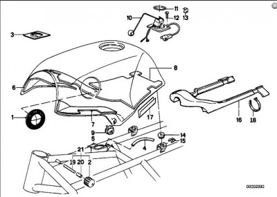

タンク底にある燃料ポンプの電源ラインの要のゲージ(10番)の断線ではないでしょうか?
記憶しているところだけでも、ナベさんと私は熱が掛ると断線し、冷えると治るという現象に見舞われ、
ゲージアッシー交換で治りました。

私の場合、原因はIgnition/Light swich(P/N 61 32 2 305 292 添付図の3)の不良でした。このスイッチのケーブルはハンドルを切る毎に動きますので経年劣化し接触不良を起こしたものと想像されます。この部品の交換で完全に症状は無くなりました。おまけにIgnitionをパーキング位置にした時にポジションライト/テールライトが点灯しなかったのも正常に点灯するようになりました(これは大したことは無いけどね)。
