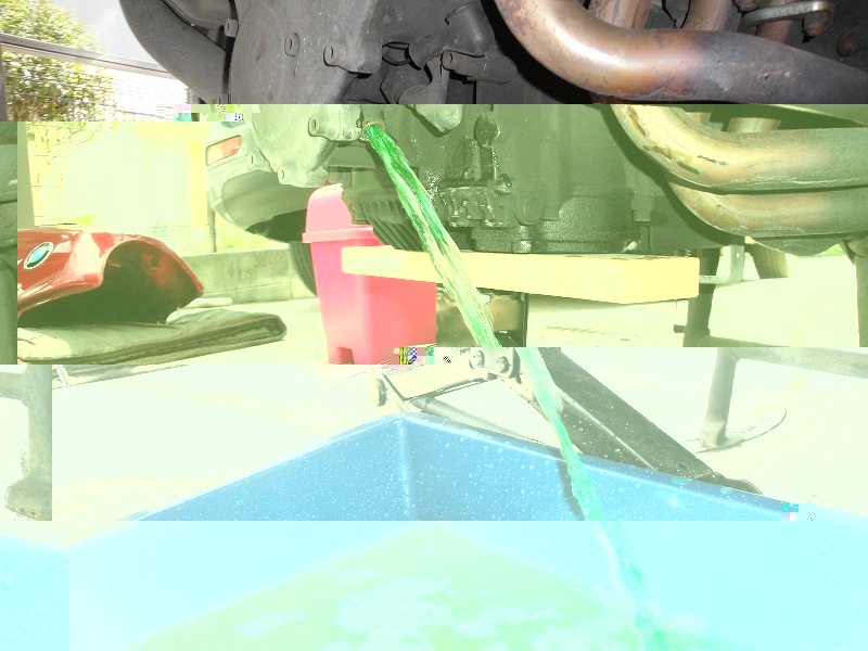

部品を待つ間lower cowlが外れているので2年に一度のクーラントの交換もやり、来月は初めてのユーザー車検を受ける予定。
