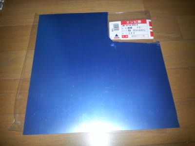

- エンビ板
だいぶ御無沙汰しましたが、前月末にミラー間に合わず梅雨入り前にバイク乗りたくなって、苦肉の策で割れたミラー部分をプラスチックのベース部分から剥がし、ホームセンターでミラータイプのエンビ板を購入。ベースに合わせ切り両面テープで張り付け、なんちゃってバックミラーが完成。
右側の正常なミラーと比べ、何とか後方確認できるレベル。
とりあえず、部品来るまでこのままに。

アクリル板で作成したミラー、エンジン止めて見るには気なりませんがアイドリング中や、ある回転数になると歪んで後が映り
やはり鏡のミラーの方が安全です。
部品が来るまでの応急処置です。
考えてたらガラス屋で鏡をカットしてもらいベース部分に着けてもよかったかも。
