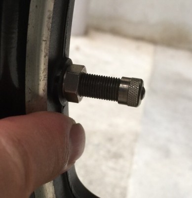

先ほどタイヤ交換完了しました。
用意したバルブですが、穴径サイズは大丈夫だったのですが
ボルト長さが交換前の物と約10mmほど短く、使えるのですが
エアー注入がやりずらいと指摘されてしまいました。
そこで、ボルトだけ古い部品を使い中身のバルブを入れ替えてもらいました。
お店の人曰く、パーツNoが同じでも微妙に違う事があるそうです。
Oリングだけ交換でも良いですがやはりバルブも変えた方良いとの事でした。
一度交換してタイヤまでリムにはめてもらった後に
お店の方の機転でなんとか無事にバルブ交換できました。
最後に聞いてみたのですがこのバルブなら穴径があえば市販品でも
大丈夫そうだとは言っていました。
ちなみにホイールからバルブネジの出っ張りは約23mmありました。
外した古いOリングは厚みが新品より5mm薄く1.4mmになっていました。

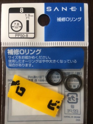

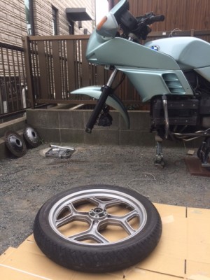

来週に備えてフロントタイヤ交換。バルブはOリングのみ交換しました。
正確には交換というより、写真のOリングを追加しました。
バルブを外すとOリングの形状が違う!明らかに大きいものが付いています。やや硬化しているためそのまま付けるのは不安。
タイヤを持ち込んで作業してもらったため少々焦りましたが、昨日も箱根まで走って漏れてないので大丈夫(?)でしょう。
バルブの写真は取っていませんが、リヤタイヤ交換のときはバルブセットで交換ですね。
ここまで外して、バイスではビード落としが出来ずタイヤ屋さんへ駆け込みました。
フロント:純正100/90-80 ⇒ 110/80-18 ZRなのでラジアルタイヤです。
リヤも純正120/90-18 を130/80-18 に変更してます。
一皮むけるまでは無理できませんが、昨日箱根を走った感じではまずまずでした。
