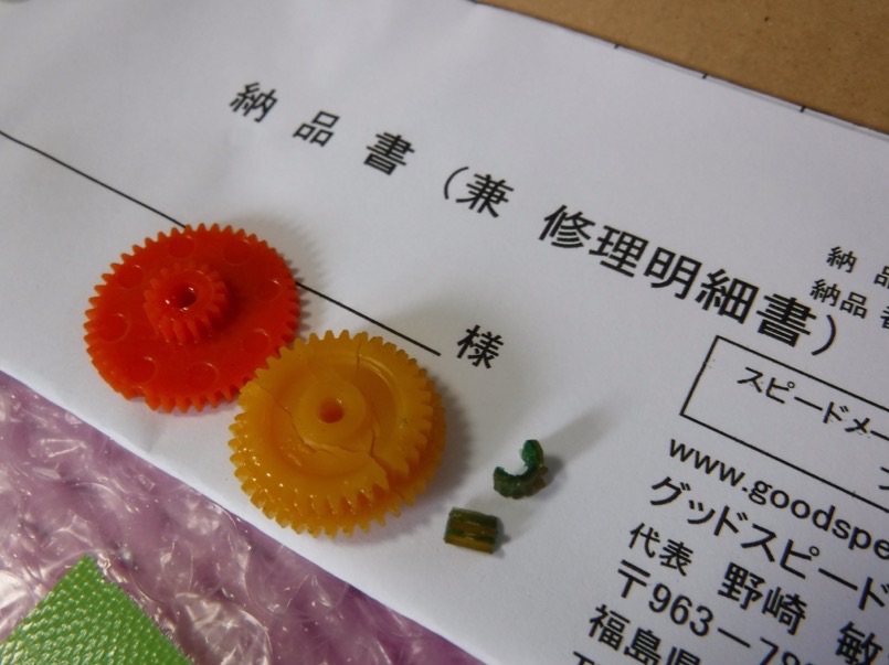

日曜日に修理に出して、火曜日に戻ってきました。
部品を揃える手間や失敗するリスクを考えたら、けして高くないかな・・・1年間保証つき。
しかしまあ、見事なとろけ具合。
こんなので半分だけでも距離が進んでいたなんて。

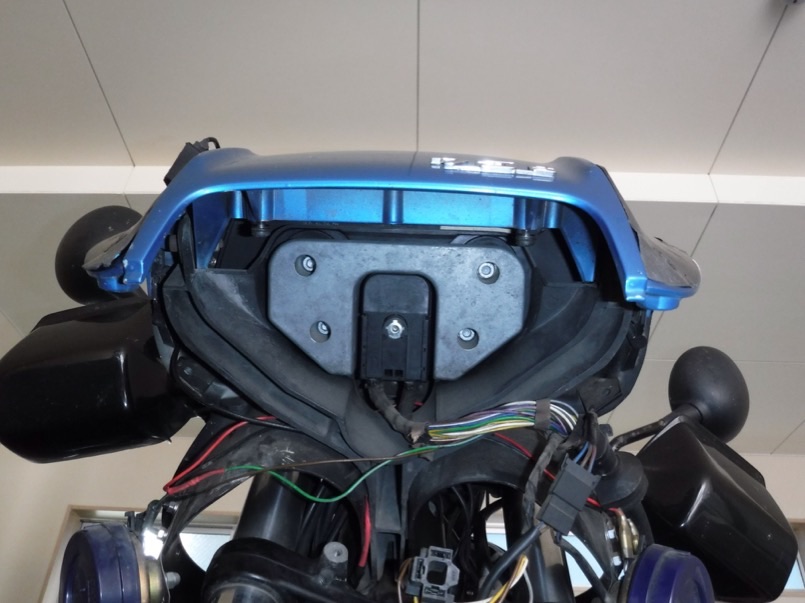

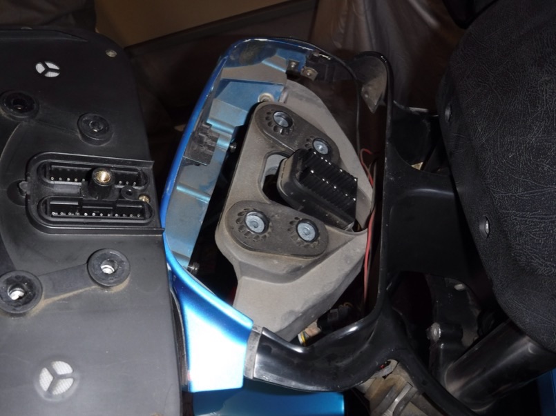

75Sはヘッドライト周りのカウルを全部外さないとメーターが外せないのでちょっと面倒。100RSはメーターだけ簡単に外せるんですけどね。
ちなみに、コネクタの形状は4V系と同じです。
しかしまあ、見事なとろけ具合。
