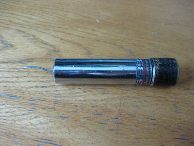

先週週末、涼しい中、ヤビツ、道志経由で山中湖にLTで走りに行ったのですが、山中湖についたら、アンテナが折れていることに気が付きました。
秦野のコンビニではちゃんとついていることを確認していて、道志の道の駅は未確認。どこで先端を落としたやら。
落としたパーツがパーツだけに、側溝に落ちてくれればよのですが、道路真ん中に落ちていたら
このアンテナ、バイク用と謳っているアンテナでなく、昔からあるモービル用。バイク用との違いはよく分からないが、もしかしたら対振動に強くなっているのかもしれないと思いつつ、折れた箇所を見たら、接着剤の痕。
どうやら一度折れ、修復したアンテナだったようです。確か中古で何かについてきた記憶が。。。
もったいないので、適当な長さの同軸ケーブルを差し込み、FM用アンテナとして使うことにします。

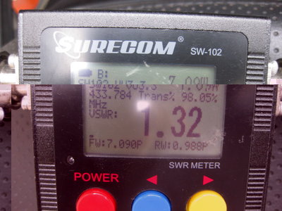

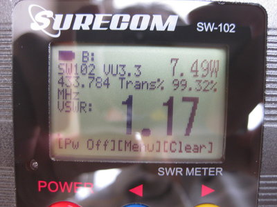

折れたアンテナの代替として、部屋の片隅に転がっていた1m程度のモービルアンテナを充当することにしました。
ついでに、折角、買った中国製怪しさ満点のSWRメータでアンテナの調整を。
周波数もよく使う周波数にセットして測定したら、SWR 1.32 こんなもんか?と思いながら、調整したら1.17まで下がりました。
- 調整前
- 調整後
常に周囲の環境が大きく変化するモービル無線の場合、SWRを下げたからといって、大幅に送受信が良くなるということは
考えににくいですが、気分的にはいいですね。
