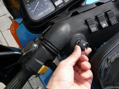

キー回らず。
キー回らず。
馬瀬まで一週間。

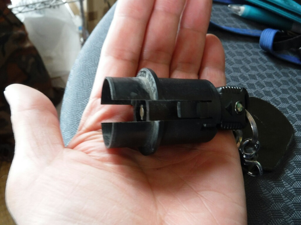

最終点検をしようとしたら、イグニションキー回らず。
これまでも出先で3回ほど発生しましたが、何度かトライして回っていました。
今日はなかなか回らず、ついに分解してみました。
スイッチ部分を外しても回りません。
タンクの方は回るのでイグニションキーシリンダー本体?
とりあえず、シリンダーを外したのでエンジンはかかります。
でも、盗み放題(笑)
どなたか、キーシリンダー余っていませんか~?

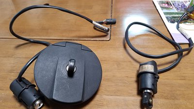

当方2V用イングニッションキーシリンダー中古の在庫2セットございます。
シリンダー+タンクキャップとシリンダーのみの2セットです。
どちらもカバーの爪は一つ折れてますが取り付けには支障ないと思われます。
中古の作動補償なしですがよろしければお送りしましょうか?

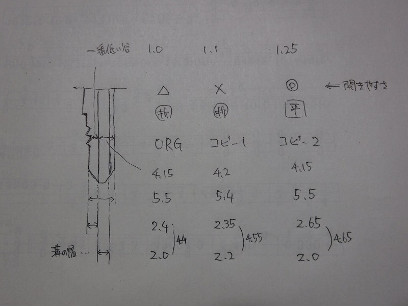

kiyoさん、お荷物になって申し訳ないですが、馬瀬でお願いできますか?

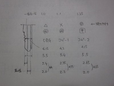

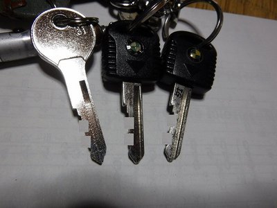

・・・シリンダー側ではなくてキー側に問題があるかも?
このキー、きちんと鍵やさんで作ったとはいえ、コピーキーです。2本同時に作ったうちの1本です。
今回回らなかったのは純正のブランクキー(折れるタイプ)、もう1本は鍵やさんの在庫のブランクキーで作ったものです。
他のキーで試してみました。
なんと。
もう1本のコピーしたキーだと完璧に回ります。
オリジナルキーはちょっと引っかかりますが、まあ回ります。
さらに。
今回回らなかったコピーキーも、ある方向に押しながら回すと回ります。その反対に押すと100%回りません。
ということはキーの物理的なサイズ問題です。
ノギスで計ってみました。
3つともバラバラ。さていったい?
4/4追記
キーを回せる方法がわかったので、とりあえず復旧させました。
回すのにコツがいるというのも、ある意味有効な乗り逃げ対策?(笑)
他のキーで試してみました。
なんと。
さらに。
ノギスで計ってみました。
3つともバラバラ。さていったい?

しかし、すんごい鍵のカットのしかたですね(驚)。なんとなく回らなくなる原因はそこにもあるような、、、

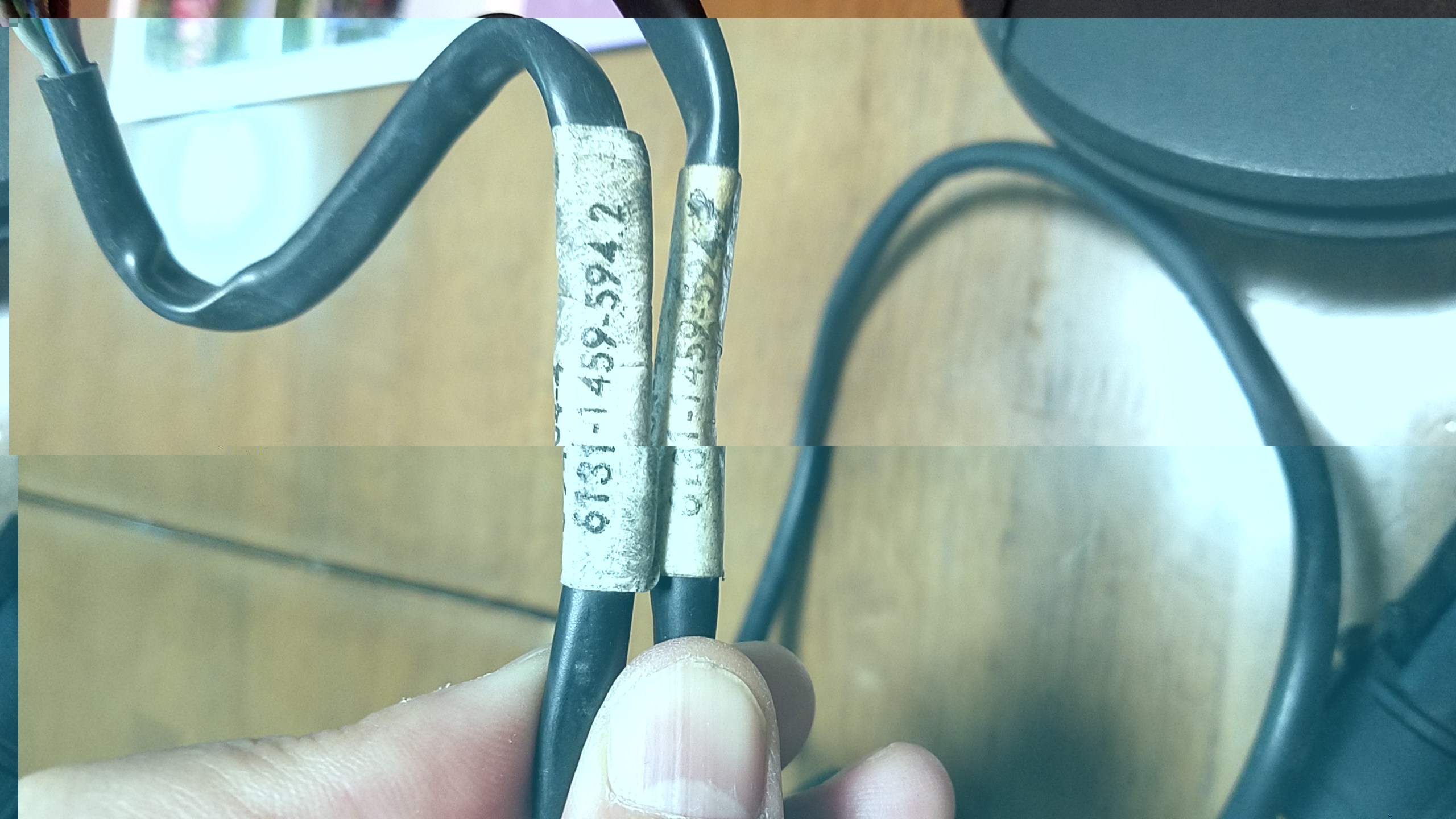

あ~、違います違います、画像加工してあります。しかし、すんごい鍵のカットのしかたですね(驚)。なんとなく回らなくなる原因はそこにもあるような、、、
一応「ネットにキーの画像を上げない」というのは、習慣にしてますので。
