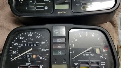

個体は、95式K1100LT(ABS-Ⅱ)です。
タコメーターの針が、(エンジンOFFでも)0位置に戻りません。
アイドル〜低速発進時は反応せず、概ね2,700rpmより高回転側は、追従します。
まったく復帰しない訳でなく、タコメーター本体を数回ドツクと少しづつ復帰 :o
原因や修理方法をご存知の方がいれば、教示お願いします。
速度計は、K100RS,e30の開腹手術の経験ありますが、タコメーターは判りません。
ジェンジェン乗ってないので、ヘソでなくタコ曲げた模様です。 :mrgreen:

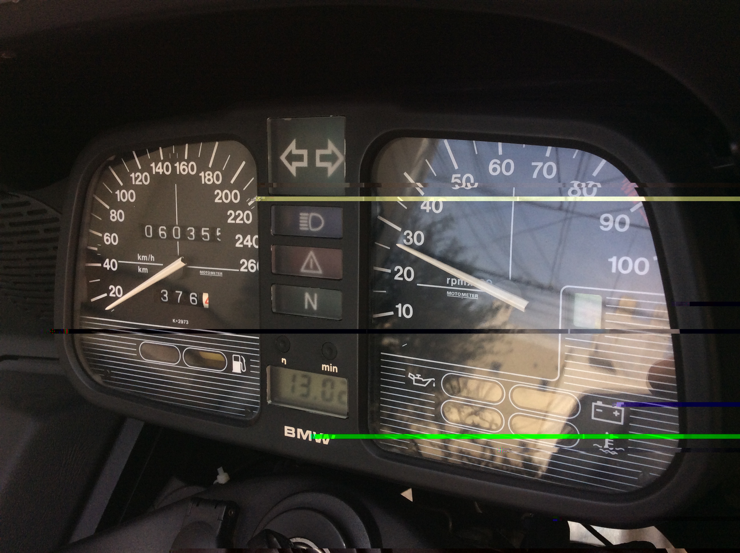

エンジンOFF状態です
エンジンOFF状態です

自分のK1100RSでも、以前タコメーターが止まってしまったことがあります。
原因は、文字盤の歪みでした。
文字盤の裏に、補強用のプラ板を貼り付けてごまかしてます。
Re: タコメーターの針が戻らない
停止した位置は同じような位置でしょうか?
もし、そうであればその可能性か高いですね
誰かも同じ位置で停止すると、馬瀬の帰りの交差点で話しをした記憶があります。
Re: タコメーターの針が戻らない
早速のご助言を多謝です。
補足しますと、
針の停止位置は、≒2,700rpmです。
オーソドックスに”ドツく”と、少しづつ0に戻ります。
回転数≧2,700rpmは、フツーに追従します。
”文字盤の歪み”は、まったく想定外でした。今度、バラシがてら観察します。
もしかしたら、持ち主の腹に似るのか?小生もでんや化しつつあります。(悪意のない冗~談ですゴメンなさい :mrgreen:
