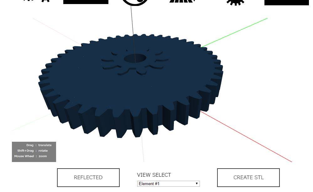

数値をいれれば、こんなのがすぐできます。 とりあえず、素材はなんでもいいので作ってみたいですね。あっ、「3Dプリンタ、うちにあるよ!」なんていう人はいないかしら

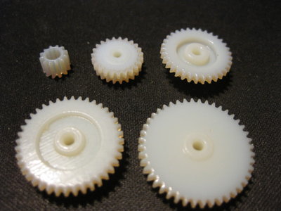

Re: オドメーターギアを3Dプリンターで
E1とは、モーターシャフトにハマっている12歯のギア
MM2とは、それをうけるギア
MM3とは、MM2をうけるギア
MM4とは、MM3を受けるギア
MM5とは、MM4をうけて、トリップメーターとオドメーターの最下位桁表示を回すギア
この用語は、odometergears.comから拝借しました。おそらく、Motometerの内部用語なんでは。
写真を参照ください。
MM2とは、それをうけるギア
MM3とは、MM2をうけるギア
MM4とは、MM3を受けるギア
写真を参照ください。

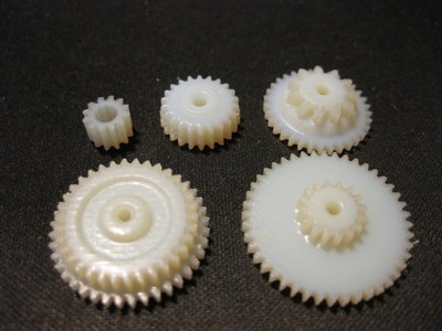

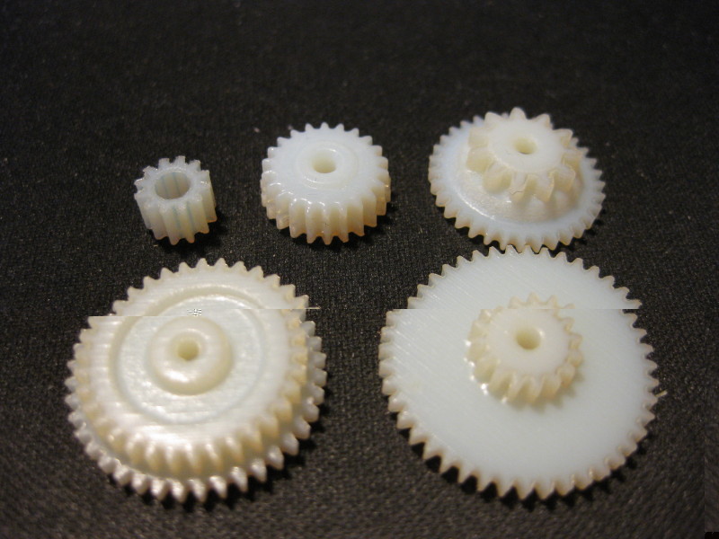

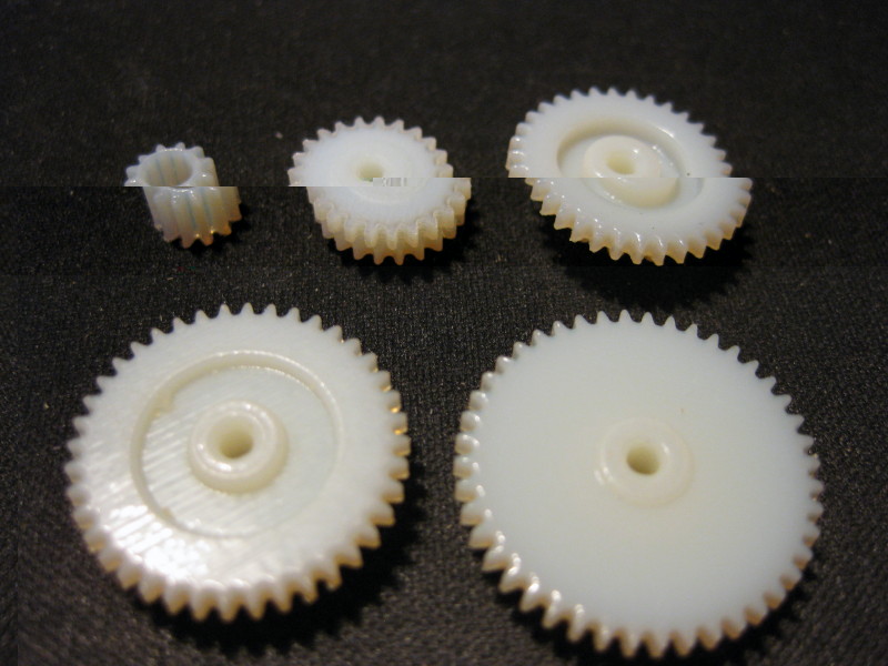

いちおう、いろいろなものはひととおり、作ったので、適当なギアも作ってみましたが。
結論としては、おそらく、使い物になるオドメーターギアは、ホビースト向けの10万円以下の3Dプリンターで作れるであろう、と思います。
ただし、一体成型ギアが安価であるE1は、3Dプリンターで造る意味は無い。(電気代と手間の無駄)
3Dプリンターでつくる場合の課題点は、
商売する場合は、製造物責任(現在、タカタや神戸製鋼所がとわれてるやつ)があるのと、業界最低価格は、五個で国際送料込みの3800円のスペイン産がいまの相場価格です。これより高いのでは、お話にならない。
まぁ、小遣い銭稼ぎ程度にはなるかもしれませんが、とてもこれで、豪邸立てて、自社ビル立てて、銀行で金が唸る、てなわけにはいかないような。
で、わたしもあいた時間をみつくろって、ギアをつくってみようかとおもいますが、誰か、K75/K100/K1100/K1のメーターのスペア持っていて放出できる人がいれば、PMくださいな。物の現物出資ということで,小遣い銭のリベニューシェアリングモデルで金をかせげるかもしれません。
なお、ギアの作り方は、ネットに英語でいくらでもあるし、3D CADのAutodesk Fusion 360は、ホビーやスモールビジネスは、ただでつかえるし、スライサーのCuraはオープンソースなので、3Dプリンターもっていて、エンジニアリングセンスがあって、CADを使える人なら、誰でもつくることは可能だと思います。
