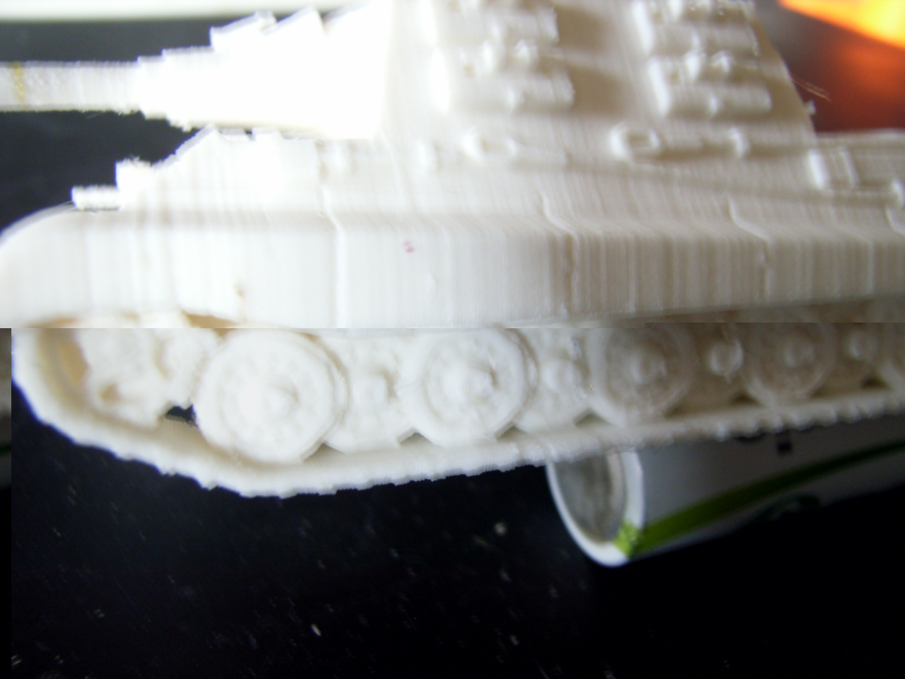

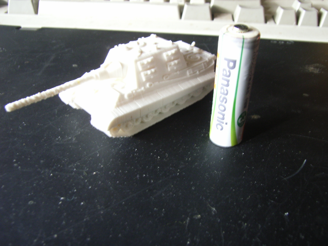

このプリントの場合、プリント終了後のサポートの除去が難しい。写真でもわかるように、エキゾーストの1本は折れてしまっているし、砲身もおってしまったので、ボンドでつけ直した。原理的に、3Dプリンターは、オーバーハングは、サポートなしには、プリントできない。で、このモデルは、上向きの配置で、きたので、そのまま、プリントしたが、全般にサポートが沢山ついていたから、それの除去をカッターと精密ドライバーなどでやるのに、小一時間くらいかかった。

これは、ネットからただで拾ってきたSTLファイルをプリントしたもの。うちのプリンターでは、6時間以上かかっていたはずだが、途中で寝たのでわからない。ABSで、充填率30%。ダブル転輪の再現などもうまくできていて悪くない。stlfinder.comで、odometer K75とかで、探していて、みつからずに、寄り道して、これを見つけた。
