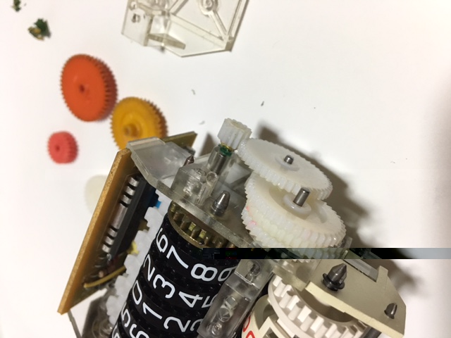

本日、スペイン産MM2,MM3,MM4,MM5と中国製122AをE1として、組んだオドメーターギアセットで、テストランしたのですが、結果は、よくなかったです。というのも、トリップメーターは進むけれど、進み様が低調です。
見た限りでは、ギアの噛み具合がよくなくて、力が、次のギアに伝達できる時と伝達できない時があるような感じ。
そこで、現在、また開腹して、デバッグをする予定なのですが。
そこで、質問があります。Q1. スペイン産ギア・セットで、うまくいっている人はいますか? Q2. 添付の写真は、ギアボックスのカバーです。カバーは、AとBというネジで、止められています。それで、Cに、アジャスターのようなネジがあります。しかし、Cのアジャスターは、何をアジャストしているのか、よくわかりません。これは、何のアジャスターなのでしょうか?あるいは、このカバーの付け方は、反対なのでしょうか?
なお、スペイン産オドメーターギアには、一様に縞があり、一体成型の部品ではないように思われます。レーザーカッティングまたは、3Dプリンターによる作成ではないかと、推測されます。また、あまりギアビジネスの歴史はないようなので、耐久性は、不明だと思われます。

本日、開腹手術しました。
その結果、
よって、スペイン産オドメーターギアも中国産E1も、問題ないようです。
その結果、
- オドメーターギアボックス・カバーは、ネジの接合面のオフセットが違うので、逆にはつけられない。
- Cのアジャスターは、オドメーター表示ギアのシャフトの片方を押さえている。これで、アジャストしてなにか変わるか考えがたいが、いじらないほうがよい。
- ギアは、スペイン産MM2,MM3,MM4,MM5 中国産122A(=E1)も問題ない
