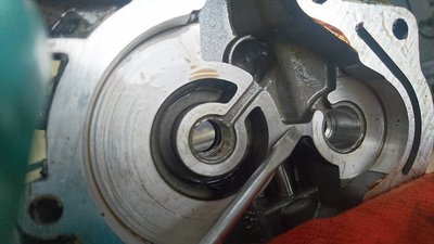

老いるポンプ異音!
Re: 老いるポンプ異音!
もしも、前回取替えたギヤシャフト自体が 超微妙に短いもので、エンジン本体に組み込んでから、インペラを既定値で締め付けて ハウジングにビッダリ圧着していて、オイルの中で四万キロ走って磨耗して鳴き出した… これあり?
Re: 老いるポンプ異音!
一式丸ごと交換しないとダメですかね。

Re: 老いるポンプ異音!
あ”~、来てますね。接着剤的なものを塗ってから巻く方がよいかもしれませんね。
いっそのこと、交換してしまうことをお勧めしますが。。。スッキリしますよ。

Re: 老いるポンプ異音!
蛇腹は高いです。
でもって、本国発注の可能性が高いです。
でもって、本国発注の可能性が高いです。
