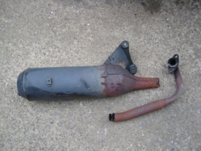

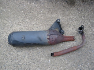

とりあえず
A部品屋で明日、溶接してもらって様子を見ることにしました。だめならYHさんの所にマフラもって伺います。 :lol:
完全に折れちゃいました
 今日、溶接をするため、外したら・・・おれちゃいました。
 走行中から、チャラチャラとなにやら、今までと違った音がしていたともおもったら、こんな始末です。
 とりあえず、鉄板を使っての溶接となります。
 走行距離:19,860Km
 <TO モトラットさん>
 早めにサビを落として、こまめに耐熱スプレーで処理したほうがいいですよ?。
ポッキリ
ポッキリ
綺麗になりました
 綺麗に折れてしまったマフラは実車あわせで溶接をして頂き、塗装も施し、こんな感じになりました。
 これで数年は心配ないでしょう。お値段は6K円とまあ、お手ごろな値段でしたので、満足です。
綺麗になったマフラ
綺麗になったマフラ
