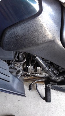

エンスト 20分くらい乗るとエンジンがエンスト気味になる。止まる。京浜ジャーナル、近畿ジャーナルにおじゃましては同じような症状を探す。イグニンションコイルが、あやしい。ヤフオクでイグニンションコイル入手し、悪戦苦闘し、付け替える。めでたく動いて試運転、今度は10分くらいで止まる。 また、20分くらいおくと、エンジンかかる。この繰り返し、手に負えず、後日 レッカーでディーラーに入庫メカニックに「お金かかりますよ」で 3週間 イグニンションコイルはオリジナルにまた戻した。原因はイグニンションコイルへいっている配線が、断線気味、よくなかった。という修理。 いまは快調になる。2022年6月からOK健康体にもどる。
