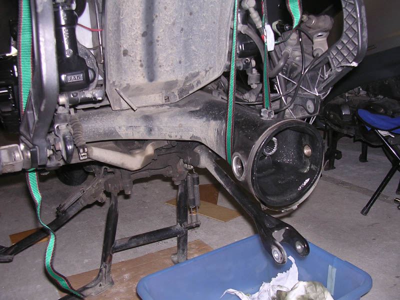

 どうも最近駆動系のガタが大きいような気がするのでドライブシャフトのメンテを始めました。(tamoさんの件もあるのでとりあえずは開けてみないと。キャンプをパスしたのはこれが心配だったから。(汗))

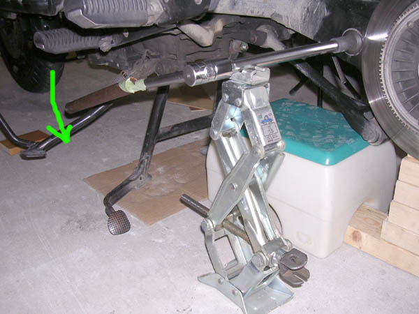

 マニュアルに「左のピボットピンは固く締まっているから大変だよ?」と書いてあったのでそれなりに気合を入れてかかったのですが、これがなかなか手ごわい。

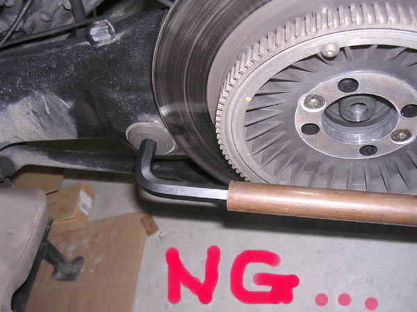

 最初はLレンチにパイプをつけてがんばったのですがビクともしませんでした。マニュアルには「良質の工具を使い、パイプなどを使って緩める」と書かれていたので、最終手段として「12mmHEX+エクステンション+Tバー+パイプ+パンタジャッキ+全体重攻撃」というこれでダメならディーラー持ち込み、という体勢で望んだところ何とか緩みました。。。。はあ。。。疲れた。
 ファイナルの分離は明日以降に持ち越しました。
・・・どきどき。。。シャフト逝ってたらどうしよ。。。

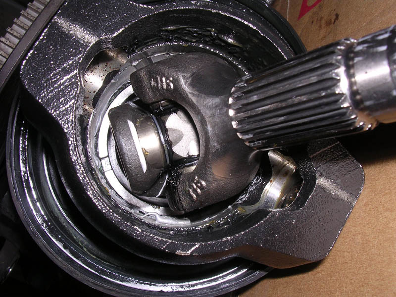

?各スプライン部のガタが結構大きいです。はめた状態で揺するとカタカタ音がします。目で見ても動くのがわかります。が、スプラインの歯は目で見ても摩耗した様子はなく、金属粉もありません。灰色のグリスみたいなものが付着していますが・・・これが、削れた金属ってことはないですよねぇ・・・
ユニバーサルジョイントにガタはありませんでした。テーパーローラーベアリングのグリスはまっ茶色でしたが・・・
さて、どうしましょう?? このまま組んじゃっていいのかなぁ・・・?

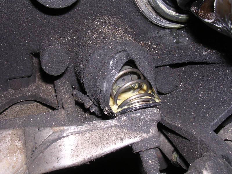

それと。イヤなものを見つけてしまいました。クラッチのプッシュロッドのゴムブーツを破いてしまったのですが、中から見事なカフェオレが出てきました。なんで?Kのミッションは水が入るような構造じゃありませんし。一応、ミッションのフィラーキャップも外してみますが。さてさて。

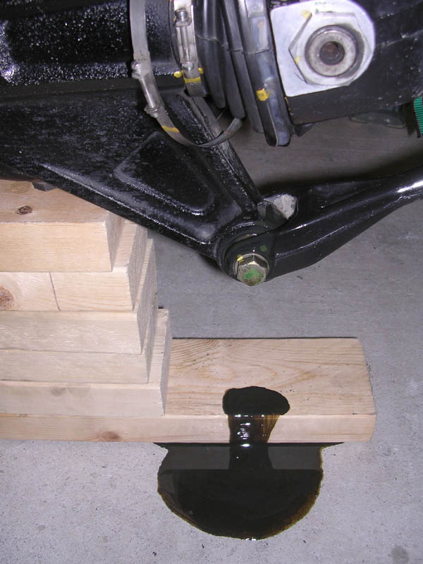

<br />ドライブシャフトのシールから染み出ているオイルは透明なんですけど。
カフェオイルが・・・・

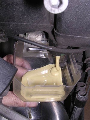

 プッシュロッドから出てくるオイルがカフェオレなんだから当然と言えば当然ですが、ミッション内が見事にカフェオレでした。
 ミッションが冷え切っているのと95W?120の固いオイルを入れているのとでソフトクリームのようにくるくると出てきました(爆)
 錆も出ておらず、金属粉も多くないのでダメージはないと思いますが・・・
 おそらく、戸隠に行ったとき豪雨の中を一日走ったのでどこからか入ったのだと思います。ってことは、このオイルで蕎麦通行ったんですね(汗)

衝撃的な画像。
<br />この水はどこから入ったんだ?
<br />・・・でも何かおいしそうでしょ?(爆)
衝撃的な画像。
この水はどこから入ったんだ?
・・・でも何かおいしそうでしょ?(爆)
モカソフトクリーム
「モカソフトクリーム1つちょうだい!!」
「ヘイっ、お待ち!!」
と言って、しょちさんが容器を出して、注いでいるところ。 :lol:

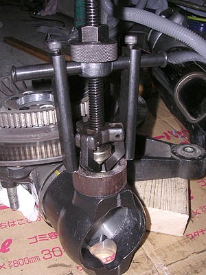

ファイナルのピボットベアリング抜き取り中。パイロットベアリングプーラーをかけるところがないので大変でした。

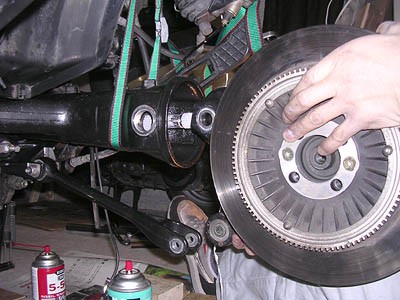

ファイナル組み付け中。この後ピボットピンさえ入れてしまえば後は早いです。
