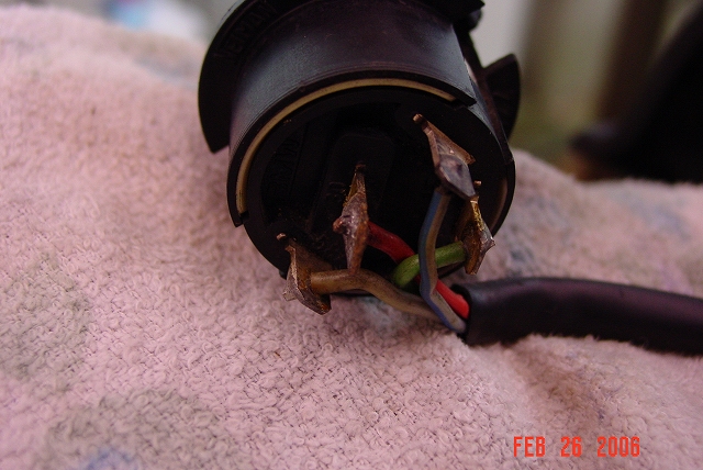

イグニッションSW取り外し
ちにーるさん今晩は、おむすびです。
バッテリーランプ点灯の症状良く解りませんがイグニッションSWの接触不良とのこと、SWの取り外しはSW上部のポジションプレートを小さなドライバー等で引き抜くとクラッシュパッドにSW固定の爪穴が見えます。
この穴にドライバー等を入れて爪を外せば下に抜けます。
SWのプラスケーブルにはバッテリーから直接電圧が掛かっていますのでSW分解時はフレーム等への短絡を防ぐため必ずバッテリーのマイナス端子を外して作業をして下さい。
おむすびさんこんばんは
おひさしぶりです、房総2以来ですね。
画像までいただいたのに、極度の知識不足ゆえいまひとつピンときません 、なさけない
明日あさっては久々の休みなのでじっくりやってみます。
とっとと直してまたうまい魚を食いに行きたいです、では!

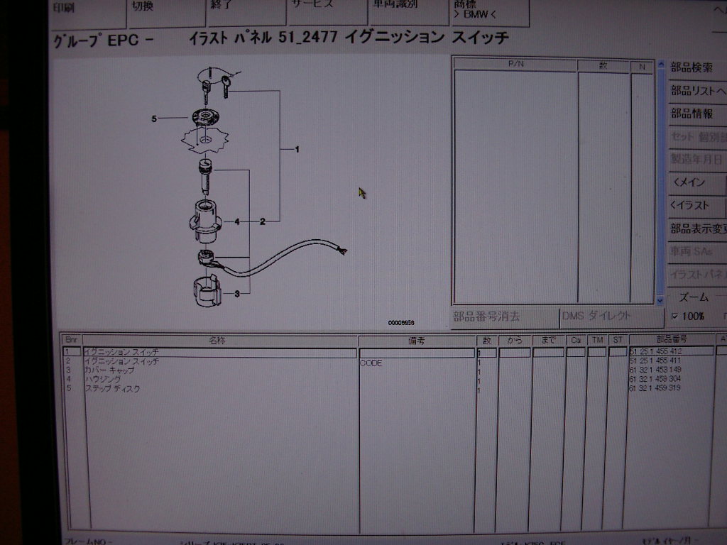

KBさんこんばんは
レスありがとうございます。
さっそく工具箱を持ってバイクのところへ行き、たたずむこと約1分。
『わからんじゃ?!』
迷わずファクトリーへGO!工場長の見立てもやはり『シリンダー内部の磨耗、交換した方がいい』でありました。なので部品を調達してまた後日挑戦。
では(?)、ということでオイル&フィルター交換方法を伝授してもらうことに。簡単に済むはずが何とフィルター蓋のボルト穴をなめるトラブル発生
が、工場長が見たこともない工具でもって無事外してくれました、感謝?
怖いんでこのボルトは3本とも交換です。ちなみにパーツ番号は 11131460677 です。
ところで工場長、イグニッションの部品ですが『3』と『4』でいいんでしょうか?
