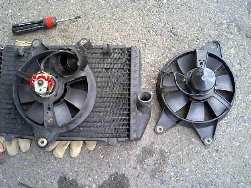

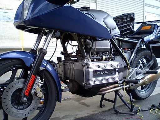

さてさて週末、メンテしてシェイクダウンと張り切ったところ、渋滞のなか
異音の後 水温計が98度くらいまでいきました、なんなん・・ファンが回らんのか? 手動スイッチを押しても 動作せず、あー 逝ったか、センサー・リレー・ファン本体? ファンとバッテリーを直結しても回らずで 本体交換となりました。
ラッキーなことに中古ファンを常備していたので 金かからずOKでした。
しょちさん同様、ロングツーリングにはラジエーターファンを持って行きましょう(ウソ)  だけどバラシテみて解ったんですけど モーターのブラシが すごく長かったです。
