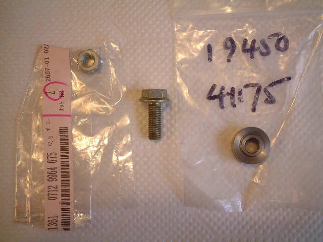

使えるのある?
小生OH時の余剰部品です。
W-pump側インペラ固定用にと、ボルト(シャフトメス型用)&ナット(同オス型用)のそれぞれを用意しました。
それと、インペラ用スペーサー(だったと思う)です。
もちろん全品新品です :lol:
KYさん、使えるのがあれば連絡下さいね。

hagetatsさんどうもです。
何とか調達しましたんでワタシのは大丈夫でした。
