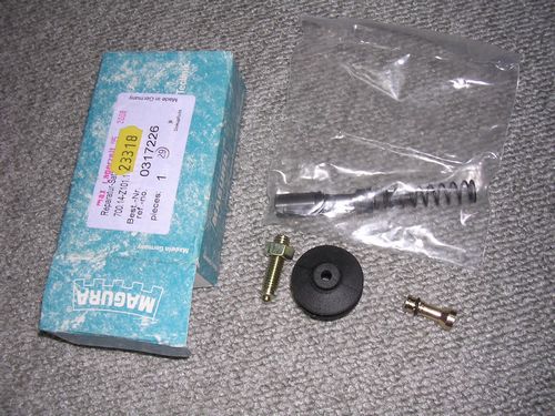

リアのマスターシリンダーがダダ漏れになりました!
リアのブレーキパッドを交換しようとしてピストンを押し戻したのですが、リザーブタンクの液量が増えていないのでマスターシリンダを見たら漏れてました。今まで漏れてなかったような気がするんですが・・・ピストン押し戻してマスターシリンダが破損するなんてことあるんでしょうかねぇ?

言葉足らずを補足します
マスターシリンダー分解後、シリンダーをステッププレートに固定→ブレーキペダルのスプリングを掛け固定するのではブレーキペダルのスプリング固定に難儀します。
ですのでシリンダーを仮留めし少し遊びのスペースを作ってやるとブレーキペダルのスプリング組み付けが簡単にできるはず。

終わりましたぁ!
リアマスターのOH、終わりました♪
やり始めたら勢いでやっちゃいました。(笑)
なるほど、皆さんの言うとおり、例のカラーにスプリングを引っ掛ける時にもう一本のボルトを仮止めしておくと確かに簡単に入りますね。ホースもつないだままできるんですね。いやー、持つべきは先達(笑)
ABSがあるせいかなかなかエアが抜けなかったのですが、エア噛みしているような踏み応えではないので適当でやめました。抜いたのは全部で100ccくらい?
