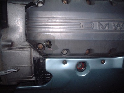

被害状況;クランクケースカバー穴あき破損。写真参照下さい

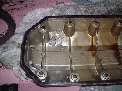

内部側;破片も回収(たぶん)
内部側;破片も回収(たぶん)
外部側;「その穴にoil-level窓追加したら?」との意見もありました

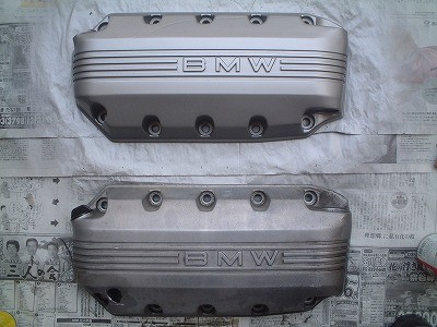

交換用カバーのお化粧
油脂汚れ&錆(アルマイトの粉吹き状態)を落とし、耐熱塗料にて塗装仕上げ。
・汚れ除去;大き目の桶&灯油がなかったので、ひたすらパーツクリーナーで拭いた
・錆除去;ワイヤーブラシ→サンドペーパー(荒め)→同(細め)
・脱脂;シリコンオフ吹付け
・塗装;天気の良い乾燥した日を選び、下地が見えるくらい薄く吹き、乾燥後2回目吹付け。都合6回塗装。めんどくさいので途中の"水磨き"は省略。
上は「塗装完了後」
<br />下は「破損品」、、、言わんでも判っとるワイ!
上は「塗装完了後」

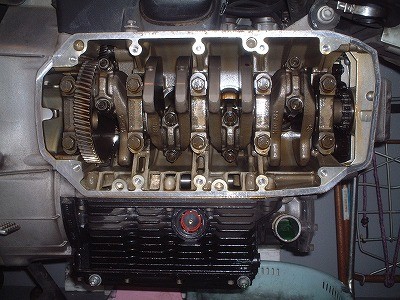

臓物
滅多に開けないトコなので、ちょっと撮影しました。
なお、
oil-level窓下部のシミは、前回の窓交換以前のシミです。←面倒くさいので掃除を適当で切り上げた
中はなかなかキレイじゃないの。
中はなかなかキレイじゃないの。

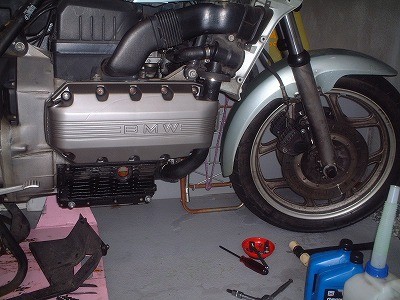

やっと終わったゼイ
組み付け完了時です。Eng-oilは投入済み。
この後、coolantを入れ、外装品を組み付ければ終了。
これで"Y-H氏のBBQ@軽井沢"に間に合いました。 :D
