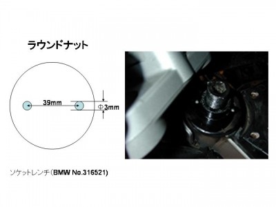

夕刻より二日酔いの体を奮いたたせ作業にとりかかったものの、、、、
ラウンドナットがはずせん!
直径が大きくバイスグリップ不可。
BMWのSSTでソケットになったタイプが必要。
アストロでソケットタイプは無いけど汎用品ならメーカー取り寄せ。
マニュアルではベアリング交換し、このラウンドナットを25NMで締めた後レンチアングル60度で再び締めるよう。
うーん、困ったもんだ。
ソケットレンチをグラインダーで削ろうかなんてご意見ありましたら教えてチョ
こんなんならありますが・・・
スクータのロータを固定するためのホールディングツールならあります。
こんな感じ↓
画像
ただ、3mmの穴に入るかが問題だなぁ。大・小2つがあるので、もしかしたら小の方ならOKかな?
ただ、こんな形なので、締め付けはテルクレンチとなります :lol:
追記:写真がつぶれていて良くわかりませんが、もしかしたらセンタのシャフトに当たってしまうかも・・・
