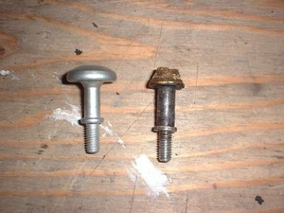

白馬号(K100RS 4V 1990)のクランクケースボルトはヘキサではなく六角が使われています。
この六角の頭にスペーサを溶接してサイドマーカ取付けステーとしてありました。
おそらく前オーナーさんの自作です。
昨年、タチゴケしましたときにこのボルトを2本折ってしまいまして、クランクカバーを開ける機会もないのでそのままにしていましたが、今回車検を受けるにあたって交換しておこうと思います。
1本目はナットツイスタ12mmで抜くことが出来ました。(画像は抜いたものです)

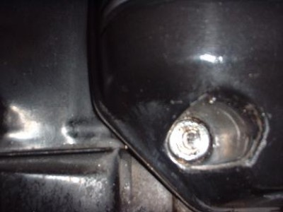

2本目(下最後部)はナットツイスタ12mmではなめてしまいましたので、ナットツイスタ10mmにしたところこれもなめてしまいました。
そこで、ネジに下穴をあけてタップ抜きを挿し込んで廻したところ、なんとポッキリ真ん中から折れてしまいました。
上面から深いので食い込ませる長さが不足だったのでしょう。
しかもボルト頭のあたりで折れましたので、刺さった破片を取り出すこともできません。(最悪です)
ボルト締め付けトルクは7?9Nmとそんなに大きくないのですが、ブッシュが固着しているのかプライヤ(ネジザウルス)ではびくともしません。
タップ抜きが埋まっているので、ボルト頭を削り取ることも出来そうにありません。
そこで、クランクカバーを割ってネジを外すしかないと思うのですが、破片の問題などいろいろ課題がありそうですのでアドバイスお願いします。

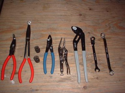

画像です(お知恵を!!)
皆さんアドバイス有難うございます。
まだなかなかうまく行きません。
工具ばかりやたら増えてます。
ボルトが奥のほうにあるので溶接は出来ないようです。
またグラインダも入らないので溶接の残骸を削り落とすことも出来ないようです。
たがねを当ててまわす方法は、ボルト頭が削り取られただけで回転できませんでした。
現在考えている案
案1)9mm(8mm)のナットツイスターでトライする
現在10mmではなめてしまいましたが、なめるまではかなりのトルクをかけることが出来ました。
締め付けトルクが7?9Nmですからもう一息かもしれません。
案2)上の案でもだめな場合は、ボルトの頭をドリルで削り取ってしまう
ボルトの頭にボルト抜きの破片がめり込んでいるので、根気作業になりますが、ボルト頭が取れてしまえばカバーが外れるので何とかなるでしょう。

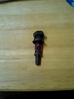

抜けました!!
本日近所のバイク屋さんで抜いていただきました。
ボルト頭に溶接で柱状の肉盛をして、そこにナットを噛ませて、さらに溶接する方法でした。
抜けたボルトを見ると胴の部分に大きなスがありました。
このスにゴムのグロメットが食い込んでおり、ボルトを回転させようとするとゴムの抵抗で回りにくかったようです。
抜けたボルトのスの中には薄く帯状に削り取られたゴムかすが詰まっていました。
このような不良ボルトが混在しているとすれば、今後、部品は自分の目で確かめて使うようにしなければと思いました。

- 添付ファイル
- 赤丸部分にスがあります
- BOLT.JPG (8.62 KiB) 閲覧された回数 8830 回
